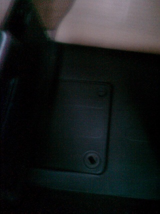

Le passage en cabine sur les nouveaux fiat est assez inconfortable a cause du sol qui est très mou entre les deux sièges
Ça fait un moment que je voulais faire quelque chose, mais la modif vue sur un autre forum m'a incité a le faire
le principe est le même, la réalisation est différente

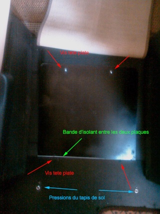

Personnellement j'ai opté pour l'adjonction d'une tôle acier de 1mm, vissé sur la tôle placée immédiatement derrière les sièges et faisant la jonction avec le plancher cellule en interposant une bande d'isolant et deux autres vis sur l'AV
On se retrouve avec un passage au sol rigide, bien plus agréable
Partie molle du plancher:
mise en place de la tôle
recouvert par la moquette
