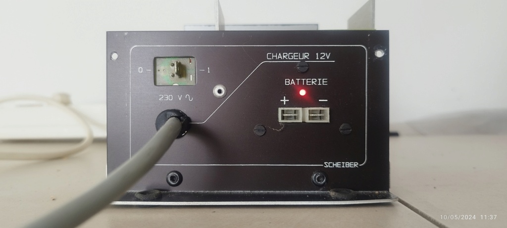

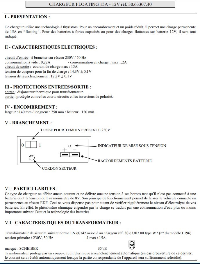

L'alternateur fournit une tension de 14,4 V . Je l'ai vérifié.
Voici le modèle de chargeur qui est installé sur le CC:
Et une photo:
Il fonctionne correctement. Je l'avais démonté et testé.

Ben je dirais nickel quant au chargeur.

Les tensions alternateur et chargeur sont dans les clous (<14,60V)
