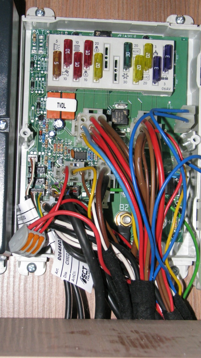

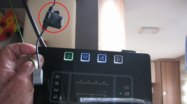

Sur le boitier du Challenger le + est en B2 avec 13, 69 V en B1 il n'y a pas de branchement mais la même tension .
Ou ont-ils l'habitude de "cacher" ce fusible de 50 a ?
Celui-ci ? il y a un 5 ou un S dessus , il est correct .
Merci du coup de main .

Il faut que tu cherche la "boîte relais de sécurité"
Le fusible 50A est dedans.
Tu en as un aussi au départ de la batterie porteur

J'ai trouvé la boîte relais sécurité, elle n'était pas loin, il y avait le petit fusible de 5 A de grillé, je l'ai remplacé et tout est rentré dans l'ordre .
Un grand merci à tous car vous m'avez fait gagner du temps et vu que le temps c'est de l'argent !!!! En cogitant avec vos conseils je n'ai pas eu à trop en démonter pour comprendre et chercher .
Pourquoi le fusible a t-il grillé? Peut-être par une connerie de ma part, il y a 3 ou 4 semaines il était branché sur le 220 V j'ai oublié et je l'ai mis en route un bon moment pour contrôler avant de partir, je n'ai pas remarqué si ce témoin était allumé, que plus tard après être parti garé sur une aire ou vers 22h30 le 220 c'est coupé, c'est à ce moment que j'ai constaté le témoin allumé, par crainte de ne pas repartir le lendemain nous avons tout remballé et rentré chez nous, 140 km.
