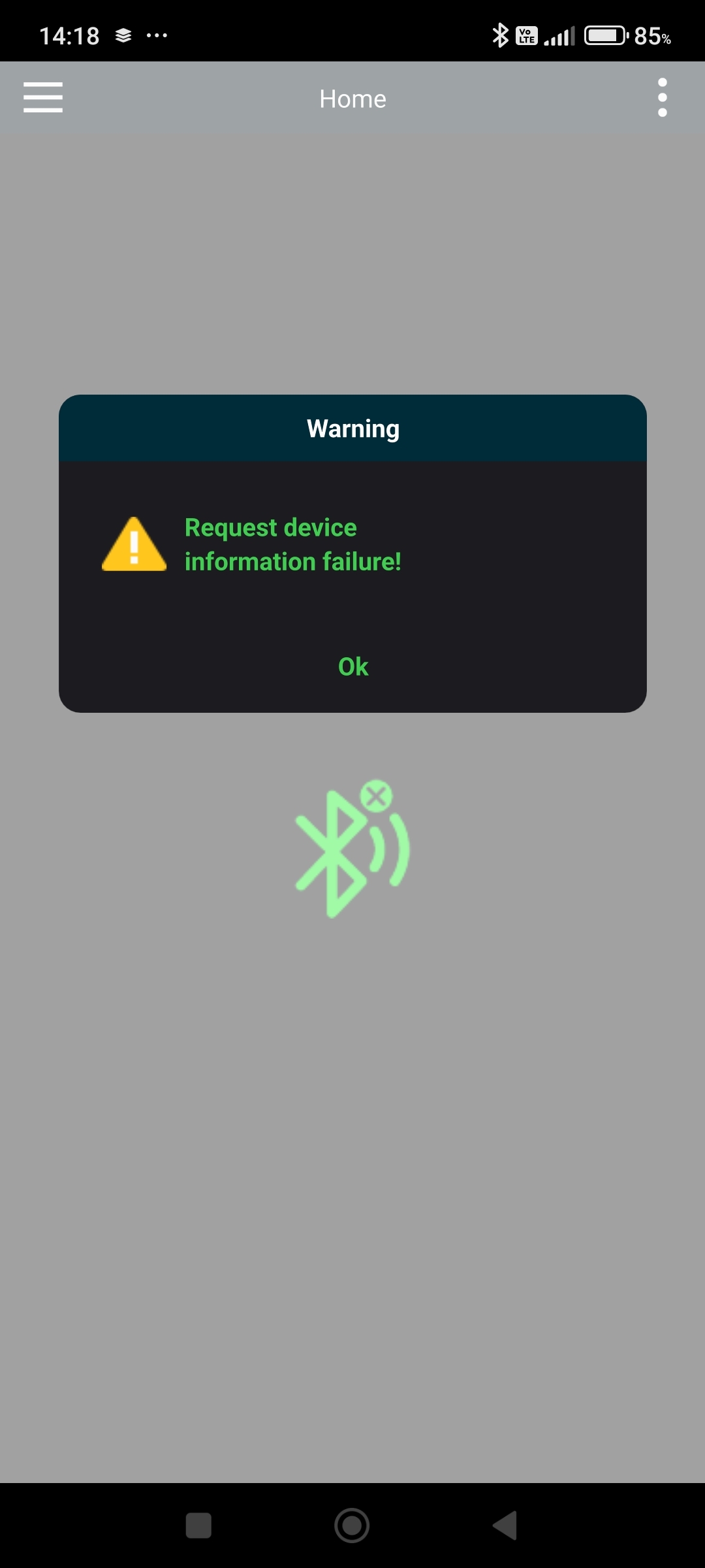

A mon tour :ma1 Je viens de contrôler ma batterie qui dors au garage depuis juin dernier.
Réveil du BMS OK.
Allumage de l'écran du TR-16 OK. (SOC 74%)
Branchement du chargeur, le TR-16 voit passer les 8A du chargeur OK.
Par contre impossible de communiquer via l'appli !!!
Naturellement j'ai désinstallé et réinstallé l'appli mais toujours pareil :v
C'est grave docteur? Que quoi faire?

Bonjour Michel,
peux-tu essayer à partir d'un autre téléphone ?
Sinon, vas dans les paramètres Bluetooth et essaye de supprimer le JK de la liste, puis de recommencer l'appairage.
Sinon, débranche le BMS complètement, attends 1 heure, reconnecte le tout et essaye à nouveau.
Messages : 6357
Re: JK BMS : les réglages.
Merci Yann, vais essayer ça :s

Bonjour Michel,
J'allais te dire la même chose que Yann.. tu pourrais aussi essayer une ancienne version de l'appli..
Voir aussi https://www.akkudoktor.net/forum/bms-jk ... n-failure/
Tiens nous au jus :s
Messages : 6357
Ce que je ne comprend pas c'est que ça a déconné avec l'appli que j'ai utilisé la dernière fois sans aucun problème et sans faire de mise à jour ???
