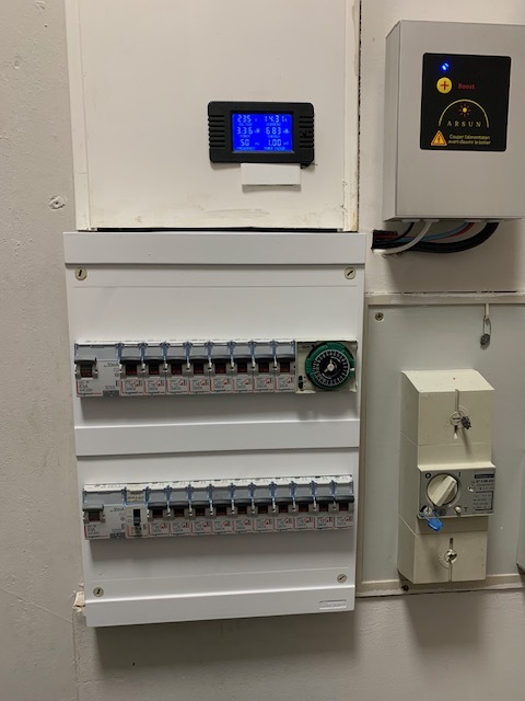

--->Installation routeur plus difficile pour moi , mais on arrive à le faire même pour une personne non-qualifier et qui n'a pas deux bras gauches,
la preuve en et j'en ai même profité pour refaire mon tableau à la NORME RT2012 vue ce que j'ai découvert…! et je suis loin d'être une lumière dans le domaine de l'électricité :ri
Avant fais par le constructeur de la maison , un vrai pro avec des dominos (en partie fondu) et avec du fil rigide et en brin…! on peut prendre peur :
Après avec le routeur fait par moi avec uniquement du fil rigide et sans domino :
