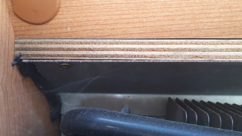

Le mien a une tôle de fixée sur l'étagère basse du meuble haut (trop tard mais pour une autre fois :fou: )
https://i.servimg.com/u/f19/18/85/22/56/20190711.jpg
Si vous avez déjà vu des vidéos de constructions de CC, ils installent tous les mobiliers sur le plancher et ensuite ils ferment la boite, les cotés, l'arrière, la face avant et le Toit

On v a faire ça ce week end
Soit par la porte conducteur
Soit en enlevant le lit sur la soute (plus compliqué car le réfrigérateur est au milieu et compte tenu de la place dans un cc....)
Maintenant il faut trouver le bon réfrigérateur .......
Sur passage de roue
automatique
le plus grand possible (oui comme pour un modèle traditionnel en mettant un peu plus cher le volume n'est pas le même moins cher= plus gros moteur donc moins de place ) mêmes dimensions pour 80l et 100l
Je pense que je vais prendre un Thedford 200 euros de moins que Dometic (seul avantage le freezer peut s'enlever)
- Messages : 5083
Re: Impossible de sortir mon réfrigérateur
Bonjour à tous,bleusideral a écrit : mar. 09 juin, 2020 20:57 Re
En fait on construit les CC autour du frigo![]()
Le mien ne peut sortir qu'en démontant sa porte et ça passe au mm![]()
Démonter 'sa porte' de cellule OU 'sa porte' du frigo (bien mesurer avant de tout démonter, ce serait ballot...).
Sur mon précédent CC (capucine) le frigo était passé par la porte du passager avant...
Amicalement à tous,
- Messages : 5735
"Sa" porte, au frigo
encore heureux de le pas avoir à démonter celle de la cellule
