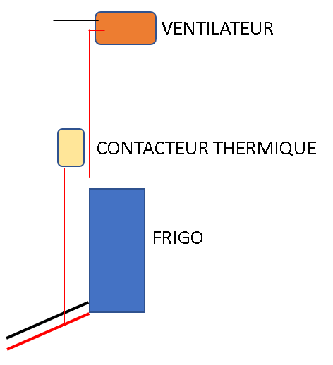

Enfin, je suis aller voler du 12V sur l'alimentation du frigo et mis le contacteur en coupure sur un des fils :
Voici le schéma de branchement :
Et voilà, vraiment simple à réaliser. :c

Messages : 1044
Re: Installation simpliste d'un ventilateur de frigo.
ah ouais :shock: pas cher du tout l'astuce et très simple en termes de montage :roll: quand tu parles du contacteur en coupure, tu veux dire quoi ? ,
j'ai ma petite idée mes bons heing ...lol
merci YacLan :up
Messages : 1988
Dudu31 a écrit : lun. 17 juin, 2024 11:52 quand tu parles du contacteur en coupure, tu veux dire quoi ? ,
Salut Dudu,
Faisant suite à ta question pertinente, j'ai ajouté un schéma de montage au tuto.
:mr1 pour ta question :cle
