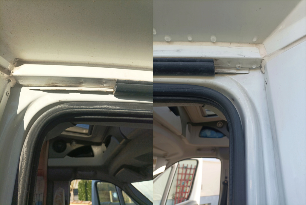

Je trouvais depuis un moment que la température en cabine était plus la même, nous sommes en hiver ok......
J'ai l'impression que suite à des ouvertures et fermetures des portes les joints glissent latéralement en bas vers les rétros.
J'hésite à les enlever ou dois-je tenter de les faire glisser pour ne plus avoir cet espace en haut.

Je comprends pas trop , les joints glissent tout seuls sur le rainurages ou se rétractent ?
Pour info , vu l'état des joints , il est recommandé de les entretenir avec du silicone en bombe :up

Je me suis décidé à les ôter, ils sont en fait comme prisoniés dans un U.
Un bon nettoyage va être nécessaire entre la partie caoutchouc et montant portière.
La partie pentée de la portière au moment de la fermeture doit tirer la partie caouchouc vers le bas.
Aucune immobilisation latérale, le cheminement de ce caoutchouc va du coin arrière haut de la porte au niveau du rétro.
A surveiller, je pense pas être le seul dans ce cas, le froid m'a alerté.
