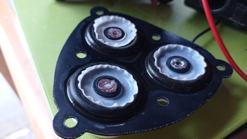

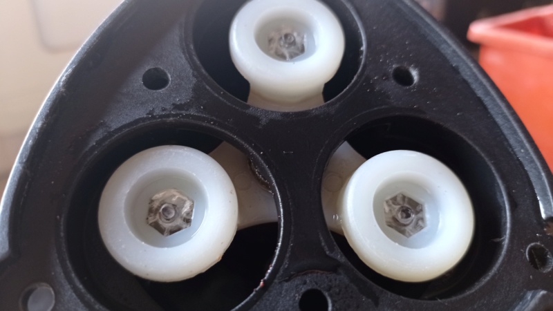

6 vis sur cette pompe
A l'ouverture
Pistons désolidarisés

Là, le verdict est tombé : pompe HS à remplacer.
