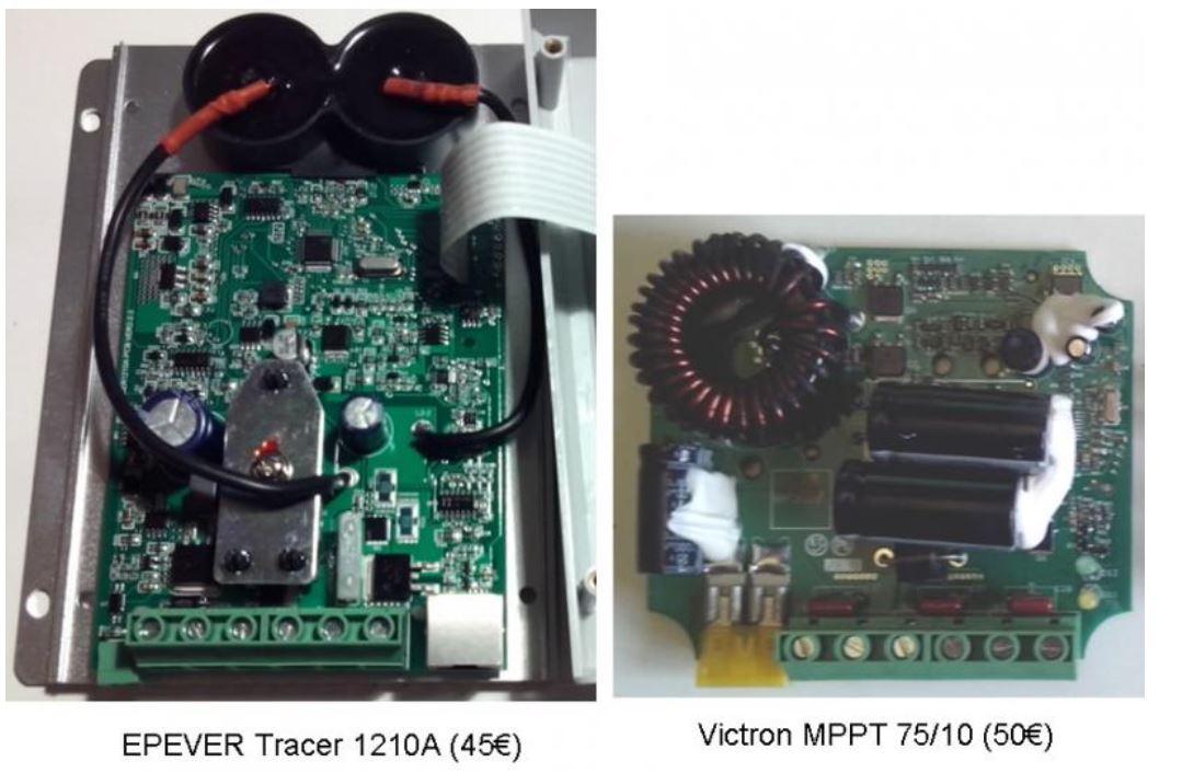

Le maillon faible de tous les appareils électroniques c'est le condensateur chimique, plus il chauffe = plus sa durée de vie sera raccourcie. Voir ici
C'est souvent la première panne des téléviseurs, démodulateur, ampli, ...etc qu'on enferment dans les meubles TV.
Y a des condensateurs dans le 75/15
Je donne juste mon avis au passage.

Ici Un super exemple d’obsolescence programmée chez Samsung, ils installent volontairement les condo juste à coté du dissipateur de chaleur pour optimiser le vieillissement!!!
