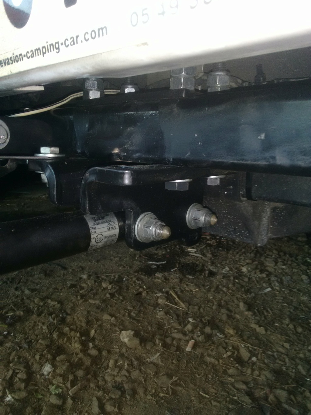

Bonsoir, j'ai eu une mésaventure avec mon attelage vendu par un célèbre installateur français , sont fournisseur a apporté une modif sur ses attelages pour diminuer le coût de fabrication et voilà le résultat
Heureusement je me suis rendu compte du problème et j'ai éviter le pire . https://i.servimg.com/u/f73/16/59/41/13/img_2080.jpg https://i.servimg.com/u/f73/16/59/41/13/img_2079.jpg

Effectivement tu as eu de la chance de t'en apercevoir
sa craint quand même pour un vendeur pro

Bravo au "pro" , souder un plat de 5 ou 6 mm direct sur de la tôle de 2 qui compose le tube carré avec un seul cordon sans même un point d'arrêt sur les bouts , le pro n'y connais pas grand chose en ferraille , à moins que cet attelage n'ai été prévu pour une charge moindre que celle qu'il a du supporter
Tu as évité le pire c'est déjà pas mal , comme quoi vérifier de temps en temps des trucs censés tenir à vie n'est pas superflu .
si l'attelage était prévu pour la charge qu'il a subit = malfaçon
si il n'était pas prévu pour la charge supporté, c'est l'installateur qui est en cause à condition que la demande ai bien été formulée pour une charge donnée

Re, le plat c du 8mm et le tube du 5mm , la charge homologué sur la tête est de 150kg et la masse tractable est de 2100kg , je suis dans les clous avec 142kg et dans les 1400kg, ils auraient du mettre des goussets car souder bout a bout et sur une facejalibo27 a écrit : mar. 20 oct., 2020 7:01 Bonjour

N’empêche que lorsque j'ai vu le soudage, j’étais, comme James, affolé qu'il n'y ai qu'un cordon et non pas un de chaque coté
C'est ce que j'ai sur le mienbasto81 a écrit : mar. 20 oct., 2020 7:09 , sur le pdf c'est des cornières boulonnaient a travers le tube .
Le pb, c'est que par exemple lors du passage d'un dos d’âne, la charge sur la tète est très largement supérieure avec l'accelerationbasto81 a écrit : mar. 20 oct., 2020 7:09
Re, le plat c du 8mm et le tube du 5mm , la charge homologué sur la tête est de 150kg .je suis dans les clous avec 142kg

Re, autre problème c'est la longueur du col de cygne , il est trop long et il a un effet levier sur les chapes .

Effectivement tu as eu de la chance.
Je ne sais pas de quand date ton attelage ni combien tu l'as payé, mais tu as un recours possible à l'encontre de celui qui te l'a vendu.
Soit obligation de résultats du fabriquant.
Soit vice caché pour lequel tu as 2 ans après la découverte du vice, et compte tenu de ce qui est écrit dans les posts au dessus un expert te donnera raison.
Donc nouvel attelage fourniture et pose sans vétusté.

Bonjour,la qualité n’est plus c’est vrai ,mais les Dos d’ânes et autres aspérités de la route On eu raison de l’attelage.
La norme sur le poids maxi sur tête d’attelage classique est entre 50 et 80 kg, alors 150 sur du classique c’est normal que cela lâche
Perso je n’ai jamais posé un attelage qui avait plus de 80 kilos maxi sur la boule c’est la norme maxi (en automobile),alors 150 c’est énorme Et normal qu’il est laché.
Je n’ai pas trouver de modèle qui supportait plus de 80 kilos sur un CC c’était qu’elle modèles? .

re, j'ai acheter l'attelage l'an dernier , il a 1.5ans , le vendeur ma dit que j'allais en recevoir un autre et que ce dernier serait différent suite a d'autres camping-cariste qui ont subit le même problème ! donc je suis pas le premier

Re,vous êtes sur pour le poids De 150 kg sur la boule ?
Je pense qu’il vous a fourgué un modèle plus léger a mon avis.
En regardant sur france attelage pour un ducato il y deux modèle un 120 Kg soudé et Le 150 vissé,le vendeur et poseur a posé le moins cher sans ce soucié du poids? .

Re, mon attelage est homologué pour 150kg que ce soit clair !!! je suis en règle !! un porte voiture ça va être dur d'être en dessous de 100kg sur la boule et que ça reste conduisible surtout un simple essieux !

Re, certain j'ai un peson a chaine je l'ai contrôler avec et il est homologué et contrôlé tous les ans car je l'utilise au boulot .demontvert a écrit : mar. 20 oct., 2020 7:48 Re,vous êtes sur pour le poids De 150 kg sur la boule ?

re, C'est le fabricant qui a modifier la fabrication ( un fabricant Italien ) , le vendeur est sérieux et ne fait pas joujou avec sont gagne pain , il est connu partout en France , il n'a aucun intérêt a faire ce genre de magouille !demontvert a écrit : mar. 20 oct., 2020 7:48 Re,vous êtes sur pour le poids De 150 kg sur la boule ?

Re,sur france attelage il ne donne même pas le poids maxi et il sont tous soudés (pour les modèles qu’il vendent).
Donc je ne pense pas que cela soit des 150.
C’est quelle marque d’attelage se serait interessant de le savoir pour d’autre,après les vendeurs installateurs sont des humain et c’est la que s’arrête la confiance pour moi.

il y a effectivement des interrogations au vu des photos et comme tu dis l'homologation est elle pour un col de cygne de cette longueur et positionné de la sorte? car ce qui interpelle c'est le montage c'est à dire les pates ou se trouvent fixer la boule sont sur le tube carré je dis cela parce que la semaine dernière j'ai monté une attelle d'un copain et c'était dessous comme ici
après le poids en flche ne dois pas dépasser si je me rappelle bien 6 ou 7 % celui de la remorque

il ne vient pas de chez France attelage c'est celui là , pas de mauvaise pub pour cette boite qui est sérieuse !! https://www.franssen-loisirs.fr/camping ... iable.htmldemontvert a écrit : mar. 20 oct., 2020 8:10 Re,sur france attelage il ne donne même pas le poids maxi et il sont tous soudés (pour les modèles qu’il vendent).

Pourquoi pas des attelages collés au sika ?
Re: J'ai eu de la chance
je pense que cette société achète ses attelages
il est donc impératif quelle remonte l'information, car manifestement il y a un problème
un cordon de chaque coté est impératif, ou les 2 équerres soudée sur une platine vissée(ça a un cout certes mais)

Re,non pas de mauvaise pub,de toute façon je pense que personne ne fabrique et vend ses attelages.
Les italien sont les rois de se genre d’équipement.
Il aurait été facile de le renforcer pourtant.

Bonsoir , j'ai reçu la nouvelle poutre d'attelage , seulement je suis pas sur quelle passe sur mon CC
- basto81
- Messages : 1406
- Inscription : sam. 20 déc., 2008 13:34
- prénom : Seb
- votre campingcar : Galaxy 50tg
- Ville : ailleurs
- Localisation : En plein vent d'autan
Bonsoir, bon j'ai monter l'attelage , pas facile car je voulais mon col de cygne comme je l'avais avant mais avec le nouveau système c'est impossible , les cornières sont trop hautes , c'est dommage ! j'aurais pu les repercé mais je n'ai pas voulu prendre de risque vis à vis de la garantie et de la législation. Avant le col était sur la poutre et là il est en dessous ( - 9cm ) , j'ai tourné les plaques latérale mais je touche le pare choc et je suis contre la traverse du châssis , pas simple
J'ai aussi fabriqué une contre plaque et changer toutes les vis pas des 12.9 fileté partiellement afin d'augmenté les résistances
- Messages : 172
- Inscription : mer. 18 sept., 2019 0:35
- prénom : Gérard
- votre campingcar : fourgon bavaria
- Ville : 23000
9 cm de moins en hauteur, cela fait beaucoup, j'espère qu'il te reste assez.
Car avec un grand porte à faux, ça peut vite être très bas.
Si je peux me permettre deux petites remarques, pour avoir fait pas mal de mécanique industrielle,
Tres bien la contre plaque, tu aurais pu la faire plus longue, mais par contre, l'écrou et le contre écrou frein, pas bon du tout.
En effet tu a créé un point de rupture sur la vis entre les 2 ecrous, phénomène d'allongement lors des serrages.il faut privilégier le montage simple rondelle plate et écrou frein ou rondelle plate, rondelle fendue ou Belleville et écrou normal.
