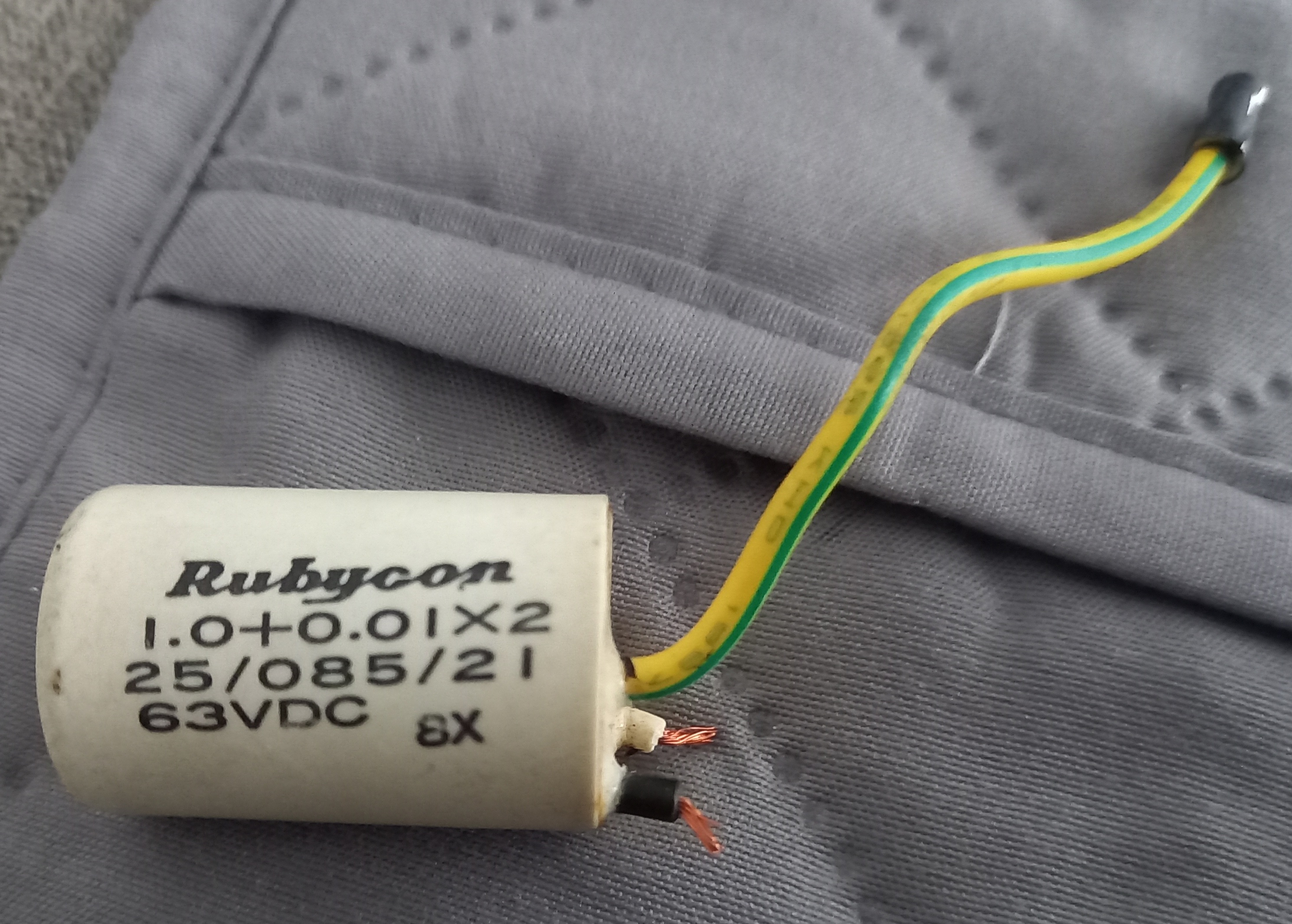

:mr1 pour toutes vos réponses, Je vous joins la photo de ce condensateur car je n'ai pas trouvé la valeur !
A la mesure à l’ohmmètre, il m’indique ZERO
Quant aux réglages dont vous me parler, je ne sais pas comment faire, je n'y connais rien !!! :v
Ça ce complique pour moi ! :so
(ne sachant pas mettre une photo sur ce message, (je veux bien qu’on m’explique !!! Merci d’avance)
voila ce qui est écrit dessus :
Rubycon
I.0+0.0IX2
25/085/2 I
63 VDC
8 X
Je ne sais pas si les "0" sont des "O" ou des zéros !
Bonne soirée et au plaisir de vous lire.
Henri
Cordialement, Elisabeth et Henri dit Christian.
Artifex
Messages : 1387
Inscription : lun. 15 sept., 2014 11:13
prénom : eric
votre campingcar : Pilote 720
Ville : Compiegne
Localisation : Compiegne
Re: Panne sur groupe HONDA TURFY EM650
Message non lu par Artifex »
Bonjour, ce condensateur Electrolytique n'est qu'un organe de filtrage finalement. Donc 1000 micro farade serait peut être suffisant, en récupérant sur du matériel HS. Mais ce ne sera le problème de la régulation, plus qu'à l'envoyé pour réparation! Il me semble, vu le manque d'informations pour vous.
henri45
Messages : 220
Inscription : dim. 07 févr., 2010 16:52
prénom : Christian, Henri
votre campingcar : Je n'en ai plus !
Ville : Tréffléan
Localisation : 56
Message non lu par henri45 »
Un grand merci pour m'avoir consacrer de votre précieux temps.
Je vous essayé de trouver un réparateur.
Ce que je comprends pas, c'est que s'est appareil se soit déréglé pendant sa longue période d'inactivité, (plusieurs années)
Encore merci et bon week-end.

Bonjour, dommage que des photos ne soient arrivé pour mieux comprendre et voir le modèle qu'il faut. Mais comme déjà dit en fonction des données que vous avez donné cela est un condensateur de filtrage. Aucunement il régulera votre tension, ni votre ampérage. (je rappelle: 63 volt courant continu, 63vdc)

pour le condensateur, est ce bien un condo, les termes X2 sont souvent pour des condensateur pour du secteur 230V ce qui est contredit par 63 VDC...
Une photo du bestiau serait une aide précieuse.
sur le schéma page 65
> la pièce DCNF (fils W et BL blanc et noir) c'est un condensateur de filtrage du courant continu 12V mais il y a aussi un fil Y/G vert/jaune VDC 63 volt est cohérent il doit aussi y avoir des repères + (fil blanc) et - (fil noir)

Re-Bonjour
Voici.... je pense l'image de cet objet, (en effet je n'ai pas trouvé comme insérer une image dans ce texte) :
https://www.hebergeur-image.com/upload/ ... f2fb42.jpg
Bon dimanche à tous. :h

Ok dans ce cas (fil vert jaune) c'est le condensateur de filtrage du 12V. DCNF
En fait il y en a 2, voire peut être 4 signe X2
1.0 = 1µF (micro farad) et
0.01= 0,01 µF ou 10nF (nano farad), au vu des valeurs il n'est pas obligatoire qu'ils soient polarisé (notion de plus et de moins)
le problème (pour moi pour l'instant) c'est la connexion de la masse (fil vert jaune)
Soit le 10 nF est entre le + (plus) et la masse
soit la masse est sur le boitier métallique sous l'enrobage plastique
soit un des 2, le - (moins) ou le + (plus) est mis à la masse
avec un ohmmètre voir si le blanc ou le noir est relié au vert jaune.
Mais, pour moi, ni CD, ni DCNF sont utile pour la marche du moteur
