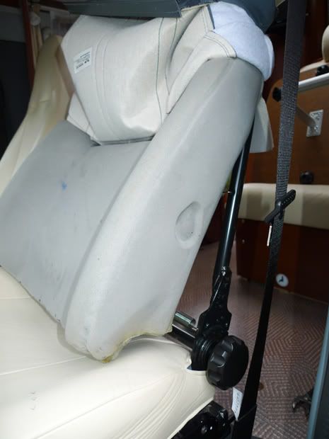

Je démonte l'accoudoir gauche du siège passager pour m'apercevoir qu'il dispose d'une platine permettant d'y visser l'accoudoir avec un boulon Torx.
Le coté gauche du siège conducteur n'en dispose pas. Impossible donc de fixer l'accoudoir qui pourtant aurait sa lace toute trouvée :-(
La solution ? elle serait de faire faire une platine métal avec un trou taraudé pour y fixer l'accoudoir. Soudée sur le montant comme pour le siège passager, ce serait le Top !!
d'autant plus que ce taccoudoir dispose du système de réglage en hauteur n'existant pas sur les accoudoirs équipant mon CC et les vôtres aussi je suppose....

Ca confirme ce que je disais dans mon premier post du 19 oct il n'y à pas de support sur l'armature du dossier.
Par contre je suis surpris que votre accoudoir neuf soit pourvu du réglage en hauteur, j'aimerai bien en avoir quelques photos.
Si toutefois vous étiez embarrassé de cette pièce qui doit pouvoir aller sur le siège chauffeur côté D. dites-le moi car ça pourrait peut-être m'intéresser.

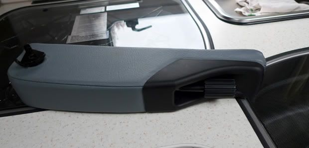

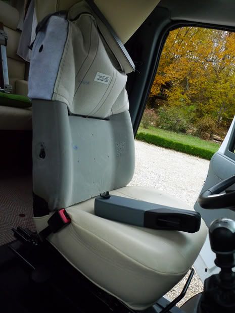

Voici l'accoudoir Ford pour le coté gauche du siège de gauche
On a démonté les housses. (housse Dethleffs et housse Ford)

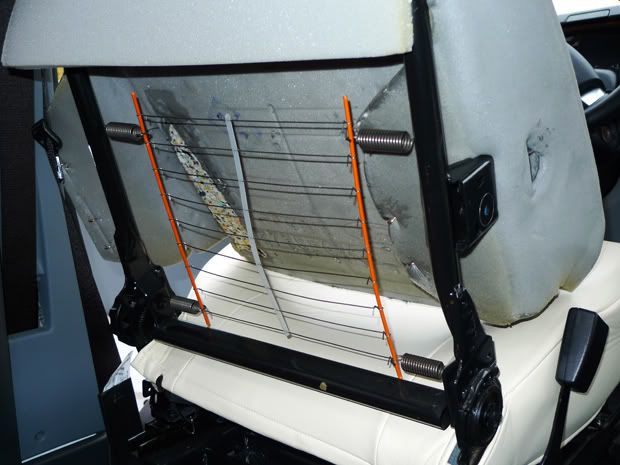

Pour s'apercevoir que la garniture est fixée par des agrafes en cuivre
Avec deux pinces il est facile de les écarter. Il suffira le moment venu de les resserrer
Elles ensachent la languette orange qui ensachent aussi les ressorts du sièges.
Il est donc plus judicieux d'écarter ces agrafes que de faire coulisser la languette orange...
Une fois enlevées, on peut soulever la garniture pour voir l'armature du siège
On s'aperçoit qu'à droite il y a une platine soudée avec un écrou prisonnier à droite.
Un simple morceau de fer plat renforcé avec un écrou soudé devrait faire l'affaire
Je fais confiance à mon voisin quant au morceau de métal utilisé et la manière d'y souder

Autant pour moi, c'est un accoudoir G pour siège G que vous avez, moi j'était aussi intéressé par un accoudoir réglable mais à D pour siège chauffeur
Par contre jolie travail de dégarnissage et bon courage pour la suite

J'en étais resté au démontage des housses.

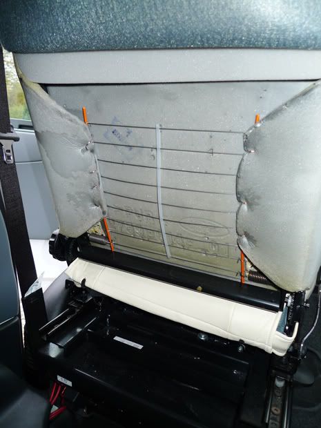

Donc mise à nu des dossiers (deux housses)
Il faut ensuite enlever l'appui tête, démonter les supports. 1/4 de tour sur le coté et ils viennent tout seul en tirant dessus, la housse vient avec l'ensemble de la mousse.
Entre l'appui tête et le siège il y a une mousse de forme (plutôt pas mal foutue d'ailleurs) qui est emboitée sur les tiges de l'appui tête.
Cela permet de donner cette forme de siège intégral......
Après avoir retirer l'ensemble, le dossier est à nu.
Mon voisin m'avait trouvé un bon vieux bout de ferraille déjà percée ce qui va grandement faciliter le placement de l'accoudoir
qui dispose de deux butées permettant de le lever ou de l'abaisser.
Un écrou est soudé derrière....
(si vous cherchez ce qu'est le bleu derrière, il s'agit tout simplement de plaques offset aluminium en protection lors des soudures.....)
La patte est soudée au châssis du siège. C'est du costaud m'a til dit craignant de percer le tube mais il n'en est rien.
Une contre patte derrière est aussi soudée rigidifiant l'ensemble.
Un coup de meuleuse pour arrondir les angle, un coup de peinture à la bombe et l'ensemble sera remonté.
Savez vous que la mousse est déjà préformé pour l'embase d'accoudoir qui n'existe pas ?
Notre patte s'est emboitée parfaitement.
Il ne reste plus qu'à faire des trous dans les housses, placer l'accoudoir et boulonner.
Et voilà le travail...... de plus il est réglable en hauteur....
Terrible...
J'irais demain chez Ford payer ma facture et je vous dirais combien cela m'a couté

Je viens de passer chez Ford : 96,22 euros c'est ce que coute l'accoudoir seul.
Par contre, quel bonheur de pouvoir reposer le coude gauche en roulant !!!!!
