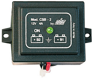

déjà parlé, mais assez souvent la question est posé concernant la charge batterie porteur par le panneau solaire
Pour cela il faut adapter un séparateur coupleur CSB2 de CBE:
Lorsque la tension de la batterie services est supérieure à 13.6V environ, le dispositif permet à la batterie auto de recevoir une courant de recharge (par la batterie services), réglé de 0.1 à 4A max, selon l'état des batteries. Lorsque la tension de la batterie services est inférieure à 12.5V environ, le système de recharge de la batterie auto est débranché.
Le LED vert allumée indique que le dispositif CSB-2 est prêt à charger la batterie auto, si celle-ci le demande.
