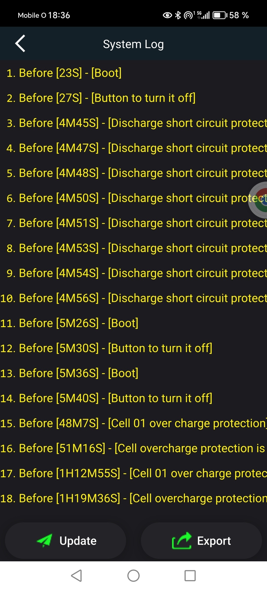

voilà pour les copies d’écran , je précise qu'auparavant j'avais mis les réglages du fichier exel et ça faisait exactement pareil
url=https://zupimages.net/vie[wer.php?id=25/10/o1mp.jpg]Image[/url]
[url=https://zupimages.net/viewer.php?id=25/10/7jgp.jpg]

Re: BMS en court circuit
merci pour le log.
On voit clairement que le BMS "voit" un court circuit.
Donc, 2 solutions :
- soit il y a vraiment un court circuit,ce qui veut dire que le convertisseur 12V/220V est HS
- soit il n'y a pas de court circuit, ce qui veut dire qu'il y a une mauvaise interprétation de la part du JK
Si tu penses que c'est la première solution, tu sais ce qu'il te reste à faire.
Si tu penses que c'est la deuxième solution, il y a un truc à faire QUE JE N'AI JAMAIS TESTÉ et donc A TES RISQUES ET PÉRILS : tu peux augmenter la valeur du SCP delay(uS). Par défaut, elle est à 1500 micro-secondes. Tu peux essayer à 2000 micro-secondes et refaire un essai en regardant les log.

D'accord avec Yann ci-dessus.. et justement j'allais te proposer de changer le délai dans la ligne de l'appli..
Regardes les valeurs que tu as sur les lignes "discharge short circuit protection", ça peut avoir un rapport..
Je me demande si, à la mise sous tension, ça viendrait pas du choc électrique dû à la charge des condensateurs du convertisseurs !
PS : as-tu un fusible sur le câblage du convertisseur ? .. ou une autre protection ?

bleusideral a écrit : sam. 08 mars, 2025 12:09 si ce "court-circuit" était une simulation ( ou interprétation du JK ) d'un important courant de démarrage du convertisseur en charge ? A moins qu'il était à vide , j'ai pas relu tous les coms :lol:
Salut Fabrice,
oui on doit être sur un truc comme ça, même si le convertisseur est à vide, il doit charger ses (gros) condensateurs ce que le BMS interprète comme un court circuit.
Toute consommation de courant peut être interprétée comme un court-circuit, ça dépend juste de la sensibilité.
