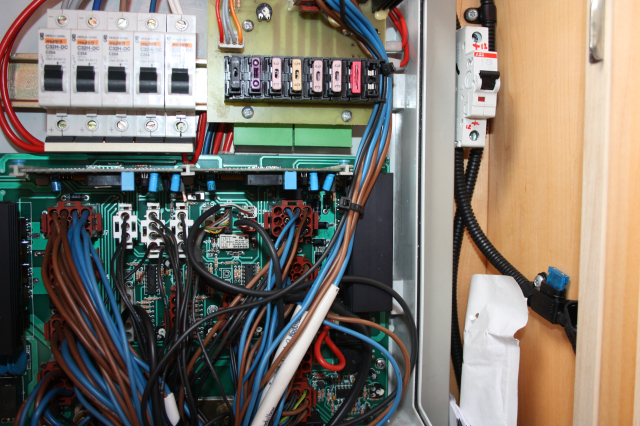

Rebonjour à tous
Après un weekend XXL en Normandie,
mon frigo a fonctionné nickel...
Voilà la photo de la dérivation que j'ai fait
Ce sera définitif ...

bravo pour ta belle réparation.
