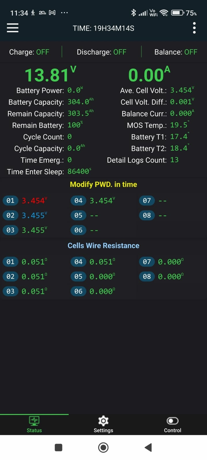

Au multimètre j'ai 13,81v du + à B- mais 0v du + à P-.

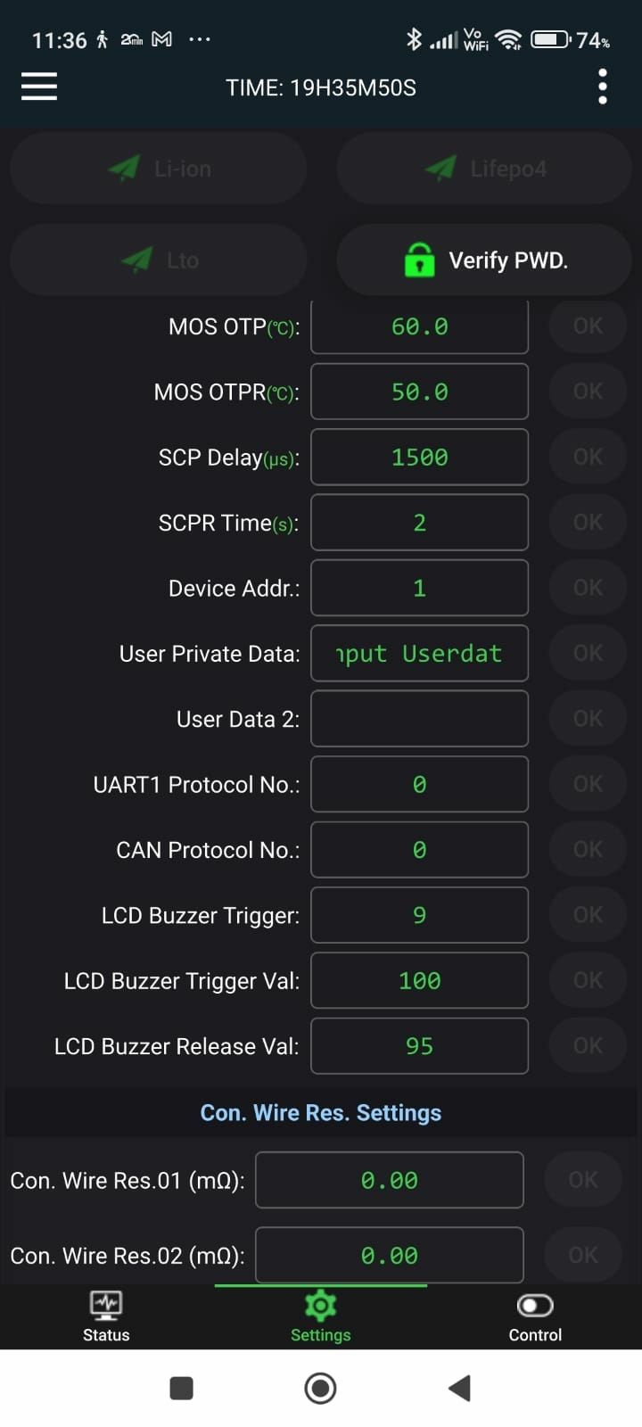

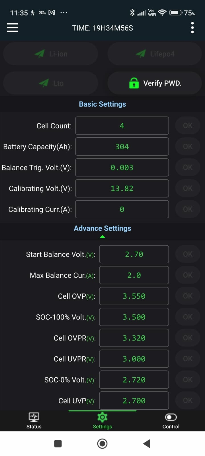

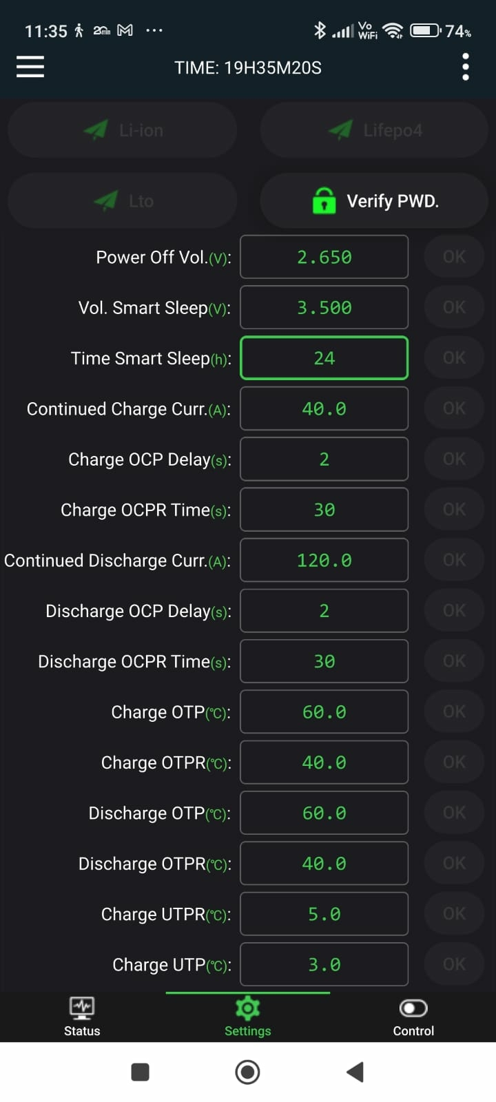

Voici mes réglages suivant le post de Yaclan.

si tu regardes sur ton dernier onglet ("CONTROL"), tu dois mettre discharge, balance et charge sur "ON".
