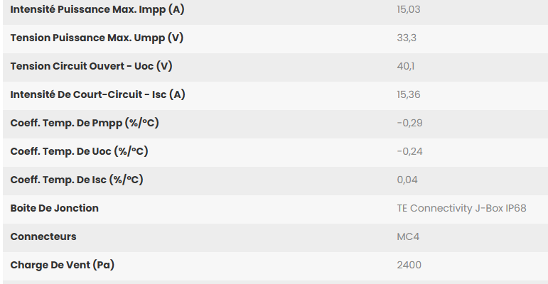

Après le remplacement de mes batteries plomb par une lifepo4 304Ah je souhaite remplacer mon panneau solaire de 100Ah par un 500Wc destiné à l'habitation.
Les caractéristiques de ce panneau :
Pour ce faire je devrais déplacer mon antenne satellite, mais c'est une autre histoire.
Donc il me faut remplacer mon contrôleur solaire et j'hésite entre un Eperver XTRA4210N G3 BLE qui est Bluetooth d'origine et un Victron smartsolar 100/50.
Voici un lien vers l'Eperver XTRA4210N G3 BLE https://fr.aliexpress.com/item/10050082 ... pt=glo2fra
Tout d'abord est-ce judicieux de remplacer mon panneau actuel de 100 ou 120w par un 500wc et que mettre en contrôleur, Victron ou Eperver ?
Merci d'avance pour vos conseils.

un PS de 100 Ah pour une LiFePO4 de 300Ah, c'est un peu faible.
C'est donc un choix judicieux d'augmenter la puissance des PS et 500Ah serait un must.
Et l'association 500Ah + Victron 100/50 sera parfaite.

Est-ce judicieux d'installer un 500Wc? Oui, avec ça tu seras pénard toute l'année et même utiliser la surproduction estival pour faire fonctionner ton frigo (économie de gaz)
Victron ou Epever? Même si plus cher, je préfère Victron. Après c'est chacun ses choix!

Re, ton panneau de 100 W va brider le 500 W en intensité, tu es donc obligé d’utiliser un second MPPT si tu veux conserver l’ancien panneau.
C'est ce que j'ai compris, donc 2éme ligne depuis le toit vers le MPTT, ça complique l'installation. :-(
Je vais certainement le supprimer, après tout 500wc c'est pas si mal ?
Messages : 1988
Re: J'hésite sur achat MPTT Eperver ou Victron
chrisia a écrit : jeu. 24 avr., 2025 16:32 donc 2éme ligne depuis le toit vers le MPTT,
pour moi, il faut un second MPPT pour dissocier complétement les deux PS.

Philange01 a écrit : jeu. 24 avr., 2025 16:19Re, ton panneau de 100 W va brider le 500 W en intensité, tu es donc obligé d’utiliser un second MPPT si tu veux conserver l’ancien panneau.
Suis une brêle en électricité , mais ça vous le saviez déjà :ri . Pourquoi ça briderait , de mémoire y'a une diode anti retour sous chaque panneau ?
Perso , j'avais un 110 watts avec un PWM , quand j'ai rajouté le second panneau , 110 watts aussi , mais de construction différente , j'ai posé un Epever conséquent , reliés les 2 panneaux au dessus du toit et descente unique sur les fils existants ( j'ai même pas 50 cm ) . Et ça marche depuis 5 ou 6 ans .
Messages : 1988
Dalton a écrit : ven. 25 avr., 2025 17:00 Pourquoi ça briderait , de mémoire y'a une diode anti retour sous chaque panneau ?
pas vrai pour tous les panneaux, j'en ai fait l'expérience personnelle.
Dalton a écrit : ven. 25 avr., 2025 17:00 Perso , j'avais un 110 watts avec un PWM , quand j'ai rajouté le second panneau , 110 watts aussi , mais de construction différente , j'ai posé un Epever conséquent , reliés les 2 panneaux au dessus du toit et descente unique sur les fils existants ( j'ai même pas 50 cm ) . Et ça marche depuis 5 ou 6 ans .
Oui, pour marcher, ça marche, mais as-tu bien 220W (16.5A) quand ça donne à fond ?

Re, moi je disais cela au cas où on branche les deux panneaux en série. Sauf si le 500 W donne la même intensité que le 100 W mais alors la tension dépasserait les 100 V.
