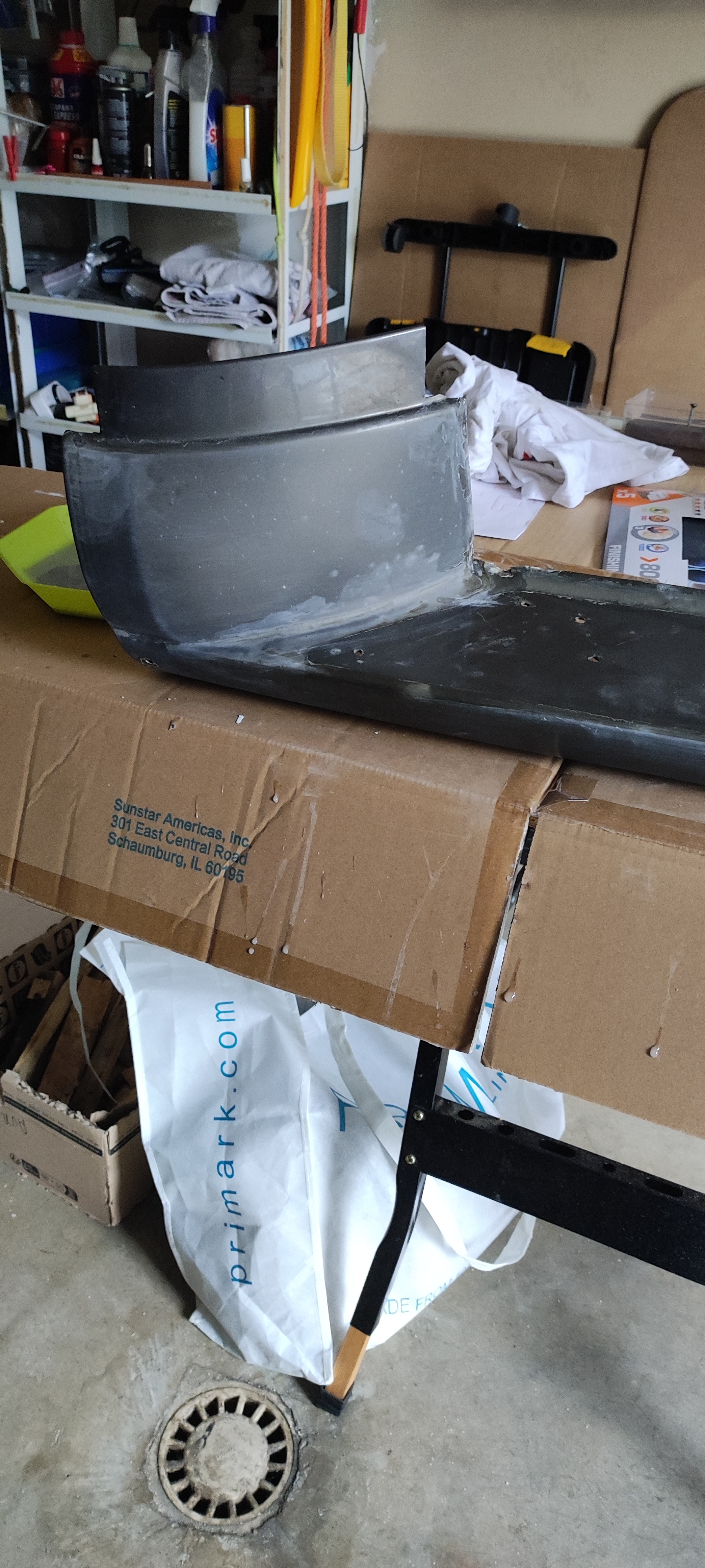

Je souhaite revernir les plastiques ext qui s' écaillent. On m'a dit de poncer au papier eau n° 400 et ensuite une simple bombe de vernis que j'ai acheté chez Weldom. J'ai attaqué le travail mais il en ressort des tâches après ponçage. Pas pu faire d'essai du vernis car il fait 13° et de la pluie .
Qu'en pensez-vous ?

Bonsoir Nico , température trop basse , l'idéal c'est au moins 20°.
Quant aux tâches , as-tu dégraissé les surfaces avant de passer la bombe ? ( avec un diluant peinture )

Oui j'ai lu ça sur la bombe, application idéale entre 20 et 25 °C c'est pour cette raison que je ne l'ai pas utilisée encore. J'ai juste poncer mais pas dégraisser car je le ferai avant de vernir. C'est conseiller de le faire à l' acétone. Les tâches partiront peut être après ça alors.

Attention l'acétone bouffe souvent le plastique, essaye avant dans un endroit qui ne risque rien , par derriere de la face visible par exemple.

Je confirme pour l'acétone :up1

Merci pour l'info, j'essaierai avec du diluant ( whitespirit ).
Je ne manquerai de donner des infos pour la suite.
