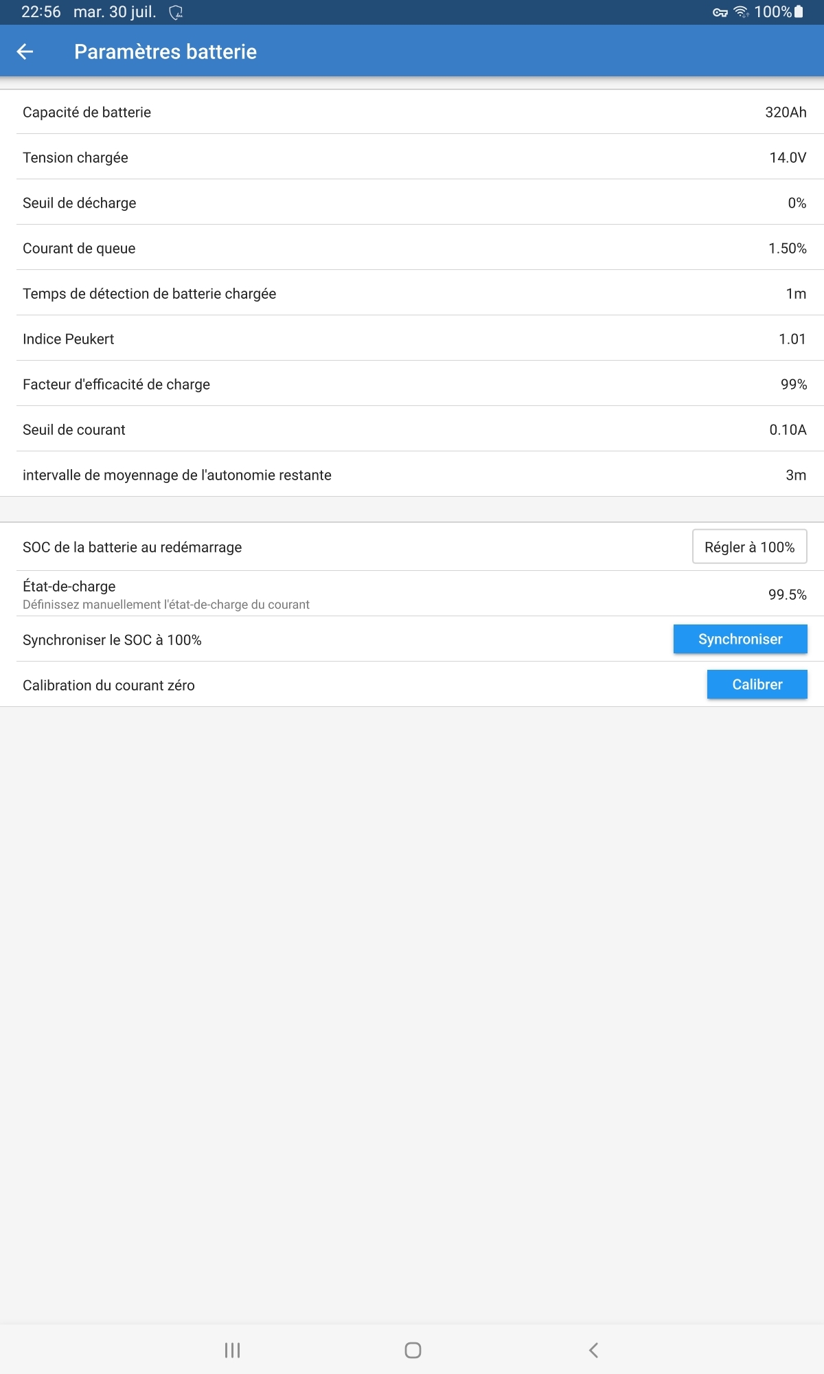

Par contre, aurais-tu une configuration pour le smartShunt de victron aussi. Je le laisse en cc pour l'instant parce que, il me noté tjrs 100% de charge batterie alors que sur le bms, ce n'était pas changé.
Il doit y avoir un réglage aussi
- Messages : 1866
Re: JK BMS : les réglages.
pour le SmartShunt, je ne lui donne aucun rôle actif dans ma configuration.
Il n'est là que pour me donner ce qui se rapproche de plus de la vérité en termes d'ampères restants dans la batterie (les BMS sont très mauvais pour ça).
Ci-dessous ma configuration :
