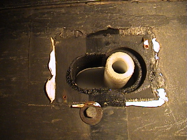

Perso je me rappelle plus ce qu'il avait. Ce que dont je me souviens il fallait vraiment se coucher sous le C.C. pour vidanger.
Avec une traversée de cloison douche par exemple j'ai confectionné ceci. Voir photos:
Sur la 1 ère photo on voit un trou oblongue, erreur de percage ou changer de fournisseur
Sur la 2ème photo j'ai fait une gorge pour que la vidange soit plus complète.
Je me souviens maintenant le filetage plastique avait fini par fourré donc j'ai fais ceci
J'ai mis un raccord tuyau de jardin et parfois je remplis par le bas.

Nous avons sensiblement le même modèle de C.C., tu as eu droit à la petite plaque supplémentaire au niveau de la purge.
Perso j'ai pratiquement fait la même chose, mais pour moi le filetage était mort. Donc pas de bouchon possible a mettre en place.
