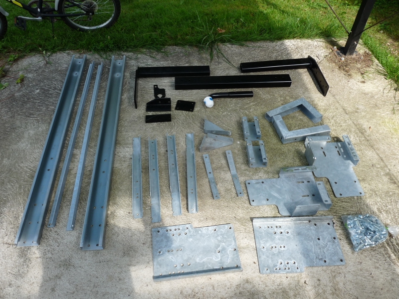

Debalage des colis

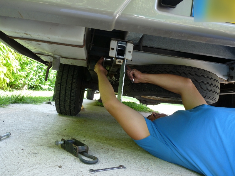

Suprimer l'anneau de remorquage

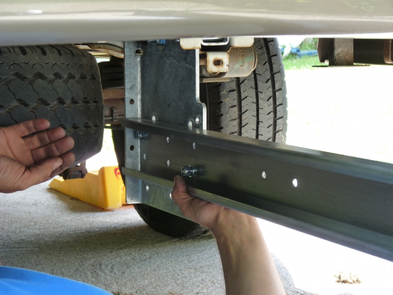

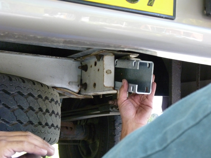

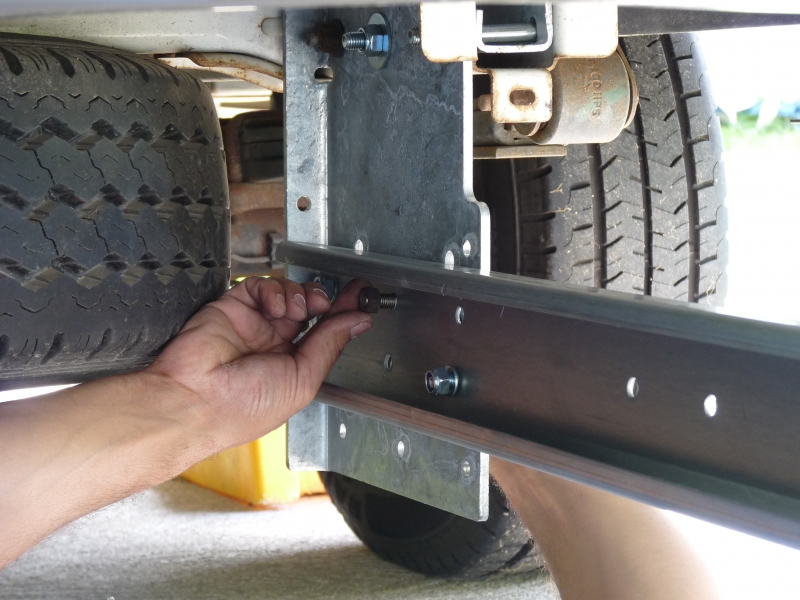

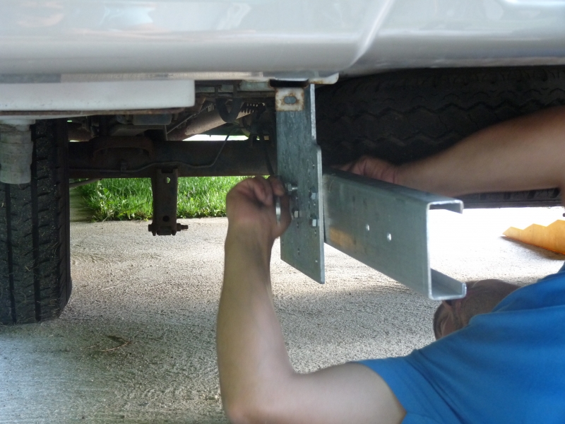

Insertion des pieces dans les longerons

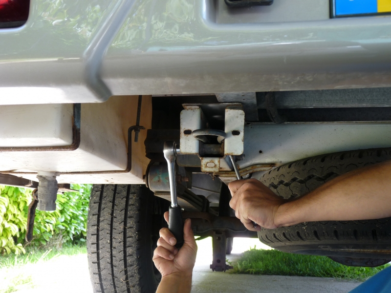

Pose des plaques , ou il est necessaire de deposer les deux ecrous des suport de resort d'amortisseur ( ATTENTION !!!!! ne pas sortir les vis !!!!! )
Pose des ralonges de longeron ici a leur hauteur maximum , je ne les sert pas , je les met juste pour prendre mes cotes
Afin qu'il ne bouge pas je les sert grace a des boulons perso afin de ne pas utiliser les ecrous frein qui théoriquement ne doivent servire qu'une fois .

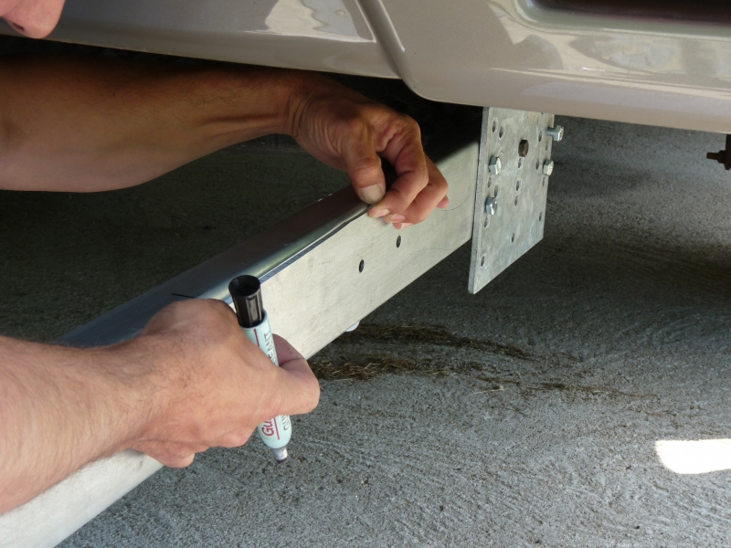

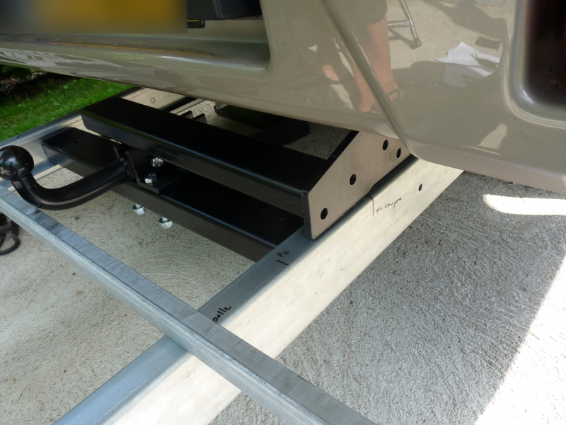

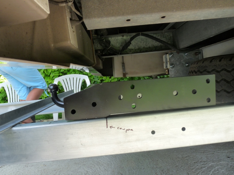

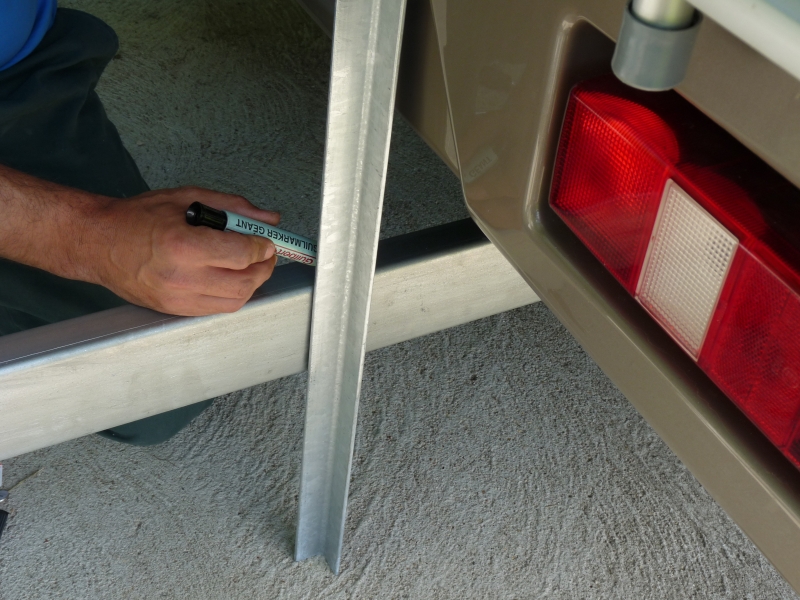

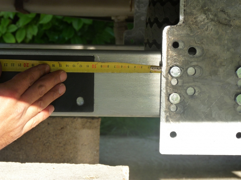

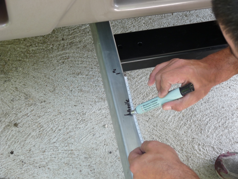

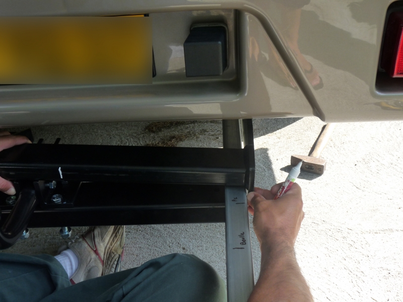

Une fois les deux barre instaler , je reporte la cote de mon parechocs sur les barres a l'aide d'une barre placer a la verticale
Sur la doc il est demander de mesurer 275 mm du parchocs a la coupe de cette barre , il s'avère qu'en placant les elements , je me suis apercus que cette cote etait trop grande , ma barre se serais retrouver trop courte .
je decide donc de proceder autrement , je reporte le deport de la boulle ( soit 10 Cm ) depuis le parchocs .
ainsi je peut mètre en place une première partie de l'attelage afin d'afiner mes cotes pour les coupes , j'utilise une barre de travers afin de visualiser plus facilement la distance de la boulle par raport au parchocs .
je superpose l'element qui permet de régler la largeur de l'attelage
Ainsi je peut marquer ma coupe , et etre sur de moi .
Il faut qu'un minimum de 20 Cm rentre , je prend donc une cote maxi
en verifiant bien que mon coté droit se trouve a l'exterieur des pronlongement de longeron .

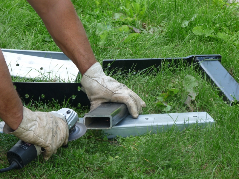

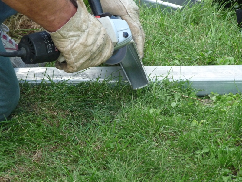

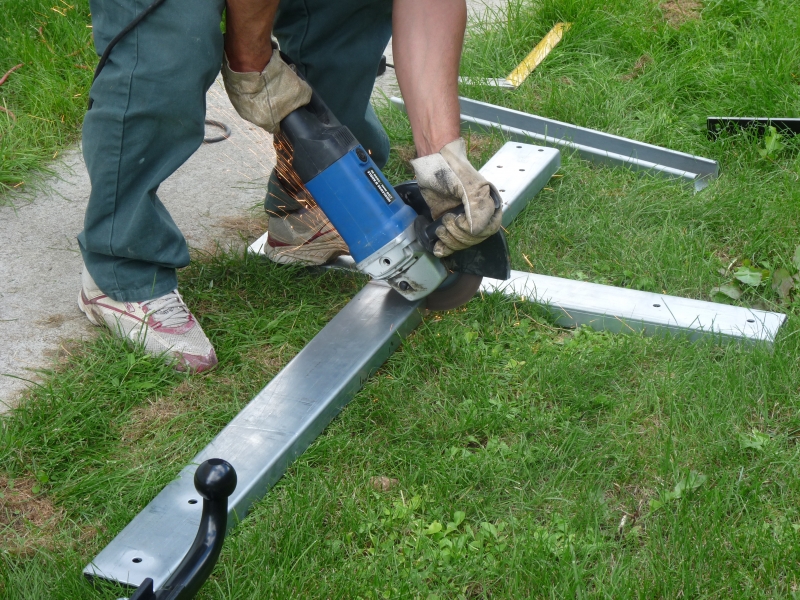

je coupe les prolongateur de longeron

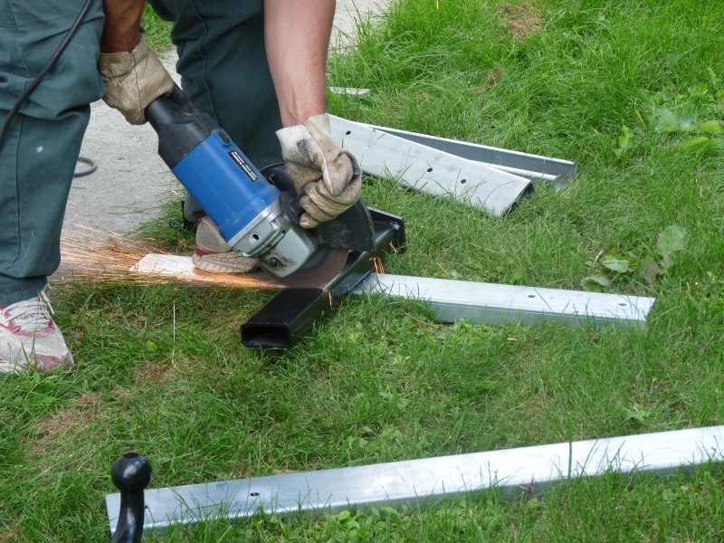

Puis les extention d'attelage
j'ebavure

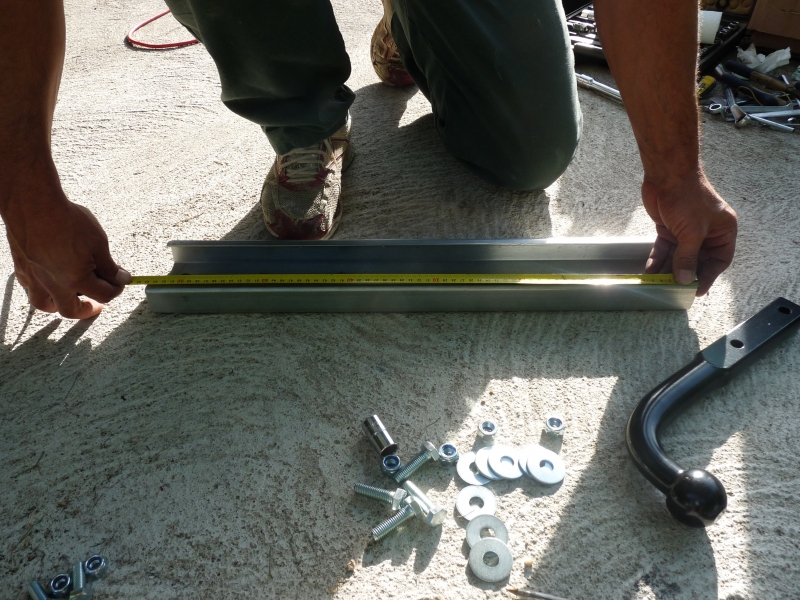

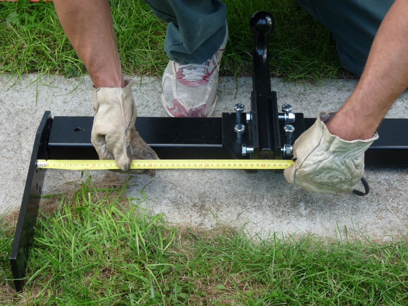

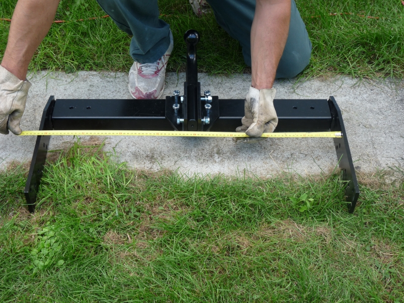

je mesure la largeur , en ce qui me concerne je peut pas faire moin large ^^ , qui doit corespondre avec la largeur des deux prolongateurs de longerons
Je verifie bien qu'il y est autant d'un coté
comme de l'autre

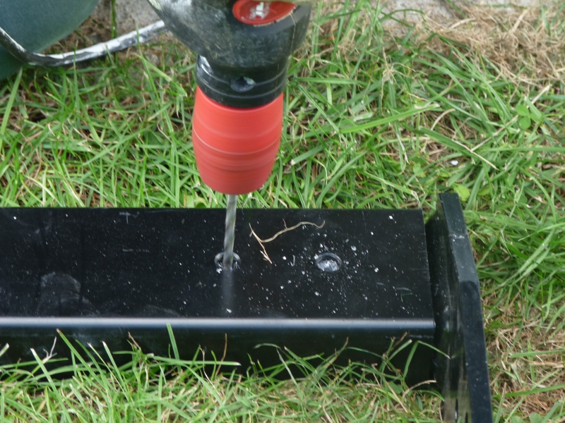

je perce les fixations des extentions

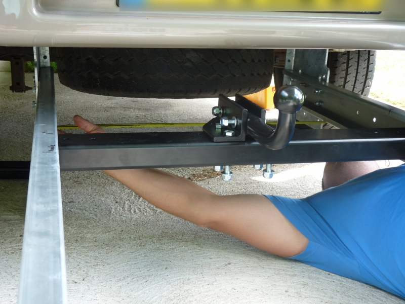

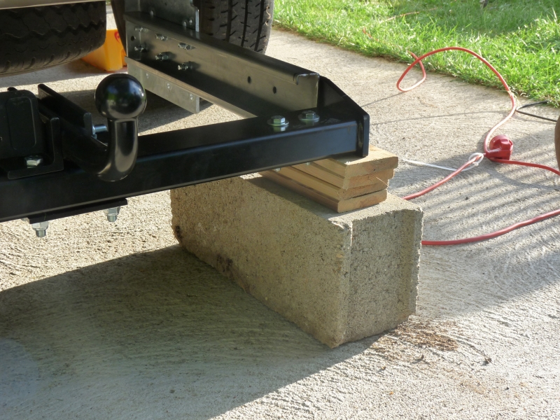

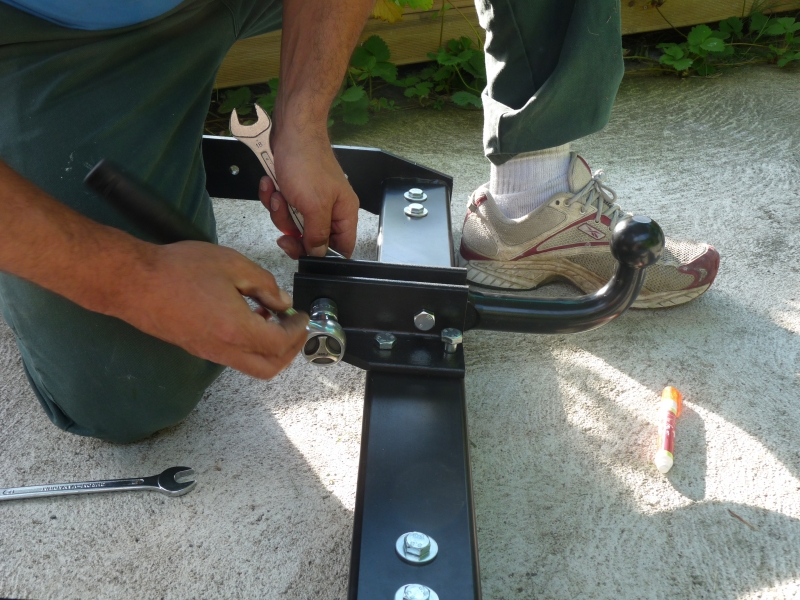

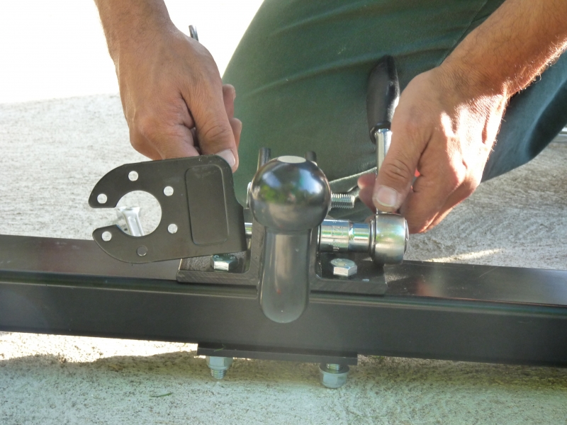

Je fixe en premier la boule
Sans oublier le suport de prise remorque

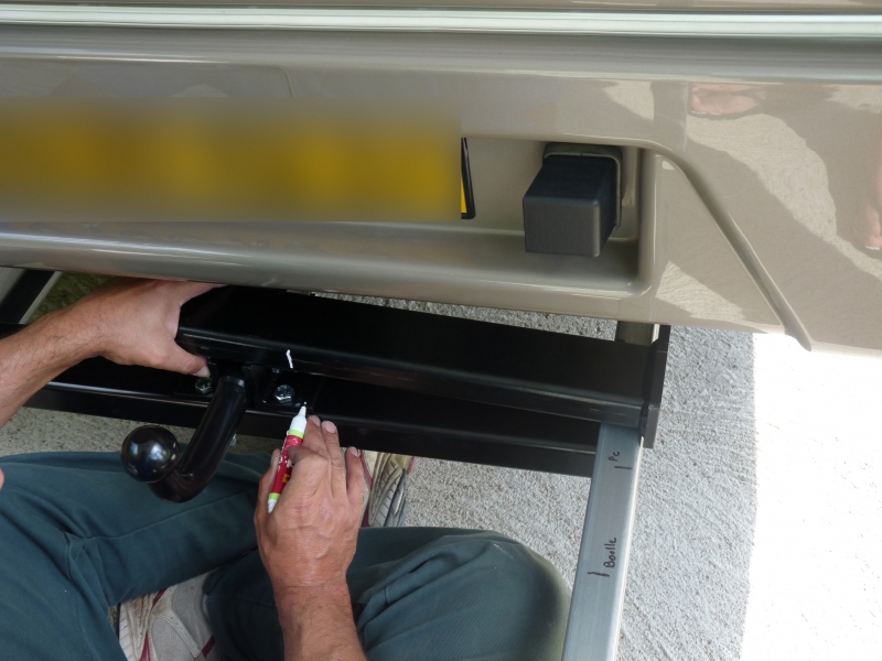

Je cale l'attelage afin de positioner a sa place final
je mesure d'un coté et de l'autre , afin que l'attelage ne soit pas de travers

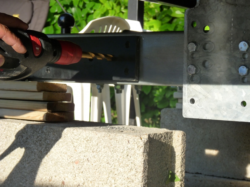

Puis je perce pour mètre les vis de fixation
Voici l'attelage monter
Verifier la hauteur du milieu de la boulle , elle doit se situer entre 35 et 42 Cm
la hauteur est ajustable de deux manière differente , soit pas la fixation de la boule , soit au niveau des fixation des prolongateur de longerons

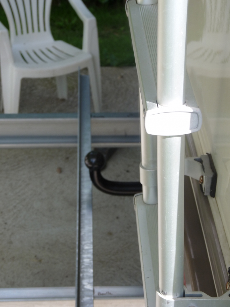

Mais à mon avis la boule est trop basse ET l'attelage va frotter. Après un premier montage de mon attelage (même vendeur) sur un chassis Ford propulsion roues jumelées, j'ai remonté la boule d'environ 10 cm.
Je suis au maxi de la hauteur recommandée par le constructeur, et la boule se trouve juste en dessous de la plaque d'immatriculation. C'est vrai que je n'ai pas le même chassis (soute garage donc j'avais déja les plolongations de chassis), mais c'est pour donner une idée... ;)
Au début j'étais comme ça :
Maintenant la boule est au dessus de la barre de l'attelage, et ça frotte plus... :D

Salut , mon chassi est très haut et ma boulle est deja legèrement plus haut de 2 Cm que la hauteur réglementaire .

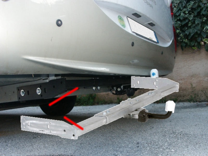

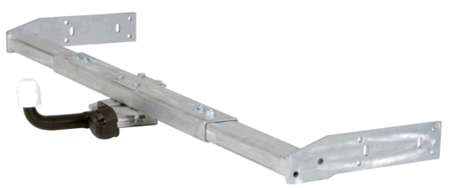

Par contre une chose m'intrigue c'est le sens du biais des extentions d'attelage .
Je l'est monter comme on l'apercois sur le plan , hors cela fait deux fois que je vois le biais monter a l'inversse .
Après reflexion il me semble plus logique de le monter a l'inversse de ce que j'ai fait , il faut que je regarde cela de plus près ;)

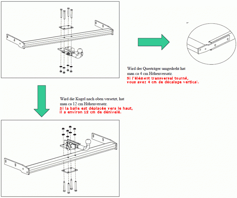

Bon et bien finalement je m'interoge vraiment sur le sens de montage , en regardant sur le site FR il y a une photo
Qui corespond a ce que j'ai monté :,

fredolabricole a écrit :Bon et bien finalement je m'interoge vraiment sur le sens de montage , en regardant sur le site FR il y a une photo
C'est vraisemblablement ce montage qui permet d'avoir l'effort sur la boule le plus dans l'axe des fixations et offrir le plus faible couple de torsion
Par contre dans mon montage, je ne suis pas gêné par un abaissement de la hauteur AR
Mais je pense aussi que les diverses possibilités de montage sont ouvertes afin de pouvoir s'adapter a la configuration de l'AR

Je croit que l'on ne se comprend pas ;)
Je parle de ce biais

l´attellage vient du constructeur allemand SMV et sous cette photo l´on voie que la position de ce biseau est différent sur les 2 photos..:
http://www.smv.ag/images/pro_finder/bil ... Raster.png

Je ne suis pas convaincu par le fait de fixer le crochet d'attelage sur le support en principe ceux ci sont pris sous la barre mais bon peut être est ce là une nouveauté :,

jp33 a écrit :Bonjour,
et comment serait une meilleure solution ? tout de meme pas en soudant...

Effectivement, ça change quoi dessus ou dessous?
L'avantage de cet attelage c'est que pas mal de possibilité de montage sont offertes, et il se monte sur presque tous les Camping Car. Du coup, il est moins cher... :lol:

duc a écrit :et comment serait une meilleure solution ? tout de meme pas en soudant...
ce que je voulais dire, c'est si la fixation est sous la barre comme le montre le dernier document mais effectivement on voit bien qu'il y a les deux possibilités même si le montage par dessus me choque un peu :c

Il y a beaucoup de possibilité de hauteur
Barre transverssal en position 1 avec la boulle dessus ou dessous
Barre transverssale en position 2 avec la boulle dessus ou dessous
Comme on peut le voir sur ce dernier schema
et cela pour 3 hauteur de prolongateur de longeron comme on peut le voir sur cette photo
Soit 12 hauteurs possible ;)
Ha j'oubliais , Bonjour et bonne journée ;)

Si je peu me permettre ! A ta place j'aurais mis les prolongateurs le plus haut possible près du châssis et la boule sous la barre transversale, quitte à raccourcir cette affreuse platine de liaison verticale.
( moins de contraintes mécanique sur le châssis et plus esthétique )
Ce n'est que mon avis et aucunement une critique.
Une question, a tu pensé à protéger les coupes contre la rouille ? :shock:
Encore bravos.
A plus l'Escargot
A plus..................L'Escargot

Salut , les barre sont a la hauteur maxi ;) ensuite je ne peut pas couper quoi que se soit sinon l'attelage n'est plus homologuée et autant le faire soit meme dans de tel condition ;)

Pourtant, il me semble bien que tu as utilisé la disqueuse!?... :roll:
Et moi aussi!... ;)
fredolabricole
Messages : 951
Enregistré le : mar. 05 juin, 2007 9:40
votre campingcar : Viamobil athenia 342
ville : LIGUEIL
Localisation : indre et loire 37
Re: [TUTO] Attelage caravantechnik
Message non lu par fredolabricole » mer. 31 août, 2011 10:21
:ri j'ai utiliser la disqueuse comme il est preconisé dans la notice .
A partir du moment ou tu coupe autre chose que ce qui est preciser , l'attelage n'est plus homologuée .
J'ai eu les memes reflexion que vous , j'ai meme penssé a cacher l'enssemble par une plaque en plastique histoire que cela fasse moin tape a l'oeil , je verrais par la suite .
C'est vrais qu'il manque quelques trous sur cette grosse plaque et qu'elle est trop longue a mon gout , peut etre un des defaut de cette attelage adaptable si on peut parler de defaut .
Moi ce qui ma tout de suite marquer c'est que je ne pourais plus reculer au maximum au dessus d'un GROS trotoire .

Il m'annoncais aussi 1 a 3 semaines et cela a duré 2 semaines .
Honnètement , je me suis pas trop inquiéter sur le delais de livraison, je m'inquiéte quand je commande sur un site pas trop connu , mais la je pensse sincèrement qu'il sont a la hauteur .
Il ne faut pas oublier non plus qu'il y en a pour environ 90 Kg de matos suivant le model ;)
