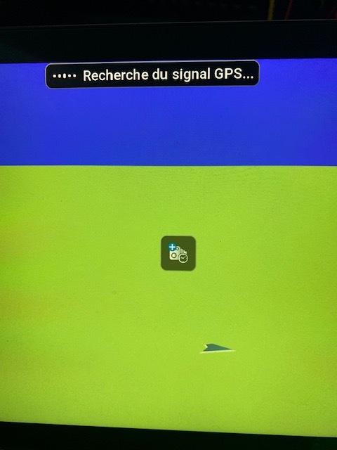

bon, je les télécharge sur une clé jusqu'à là, c'est bon, j'ai branché la clé et cliqué installer et là, j'ai bien le GPS en question avec apriori toutes les options qui vont bien, mais sans les routes sur l'écran et j'ai bien le signal des satellites ..lol et quand j'enlève la clé j n'ai plus rien donc j'ai du loupé un truc
dois avoir un rapport avec la racine ou un truc comme ça du bigniou , je pense ou une manip, oui, je sais, je suis une quiche…lol :oops: et ça va être difficile pour moi de faire cette manip sans faire une connerie, désolé, mais ce n'est franchement pas un domaine que j'arrive à gérer c'est la galère à chaque fois, perso, je préfère démonter un moteur de mob , que de faire une modif sur un ordi ou autre :ri

N'aurais-tu pas omis le fichier "Map et ses cartes" dans Content ? et d'autres fichier d'ailleurs "Building - Poi" etc.
Ton image montre bien l'ouverture d'iGO et la présence des satellites, il manquerait donc les cartes, ou alors un "Sys.txt" anormal.
