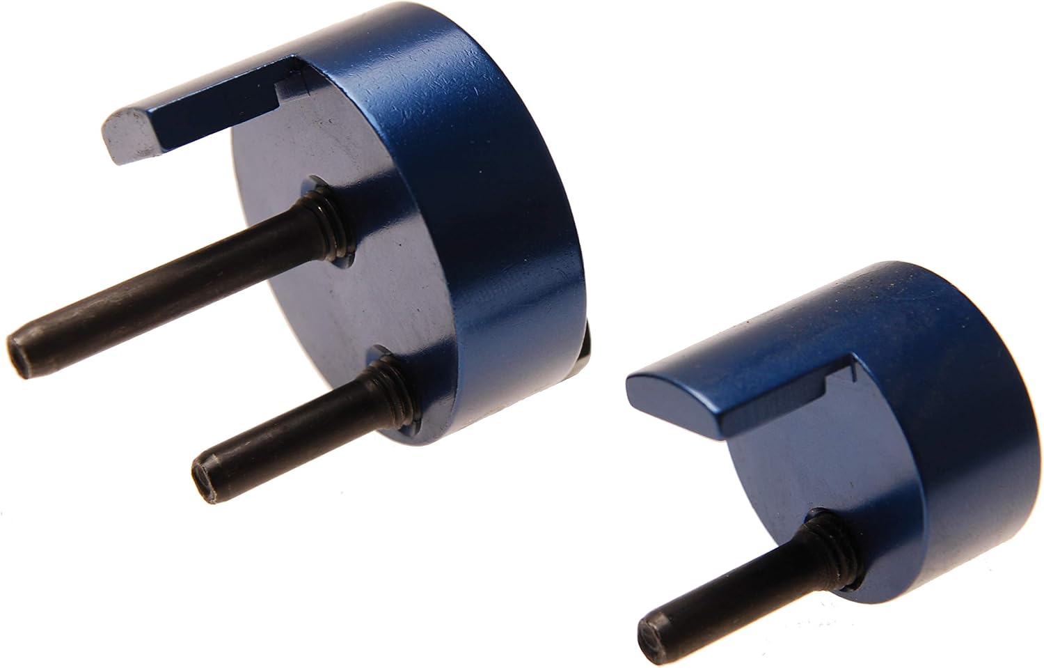

Re,pour la clim on peu l'enlever sans l'outil spécifique ou la coupé si on la change.
Pour la remonter ça se fait aussi sans l'outil en faisant tournée le moteur par l'écrou de la poulie damper.
Attention aussi a la référence de cette courroie sur les sites vous avez la version élastique et la version classique de même dimension.

re, vu le prix de la courroie (10€) je vais pas chipoter.
par contre encore 50 balles pour l'outil de pose......

Re: DIY courroie de distribution Ducato 130 mjt 2008
Est-ce que ceci pourrait convenir pour le montage de la courroie compresseur?
https://images-na.ssl-images-amazon.com ... L1500_.jpg
