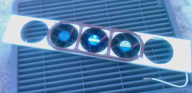

Juste une question pour pas trop m'embêter :lol: :lol:
je vais installer des ventilos derrière le frigo (dometic AES avec congel)
Vous piquez le 12 V a quel endroit? ( pour ne pas avoir a tirer de câbles) :lol: :lol:

Bon, pour le jus, c'est clair, je vais me prendre sur l'alim du dégivrage de porte ( courant permanent) soit en repiquage et inter supplémentaire, soit en débranchant le dégivrage et en mettant les ventilos a la place
Par contre la sonde thermostatique, vous la placez ou?
je l'ai mise sur l'agrégat, ( voir photos) mais j'ai un doute :?
Est-elle bien placée?
La plaque support des ventilos qui sera fixé derrière la grille, sur les cotés

Voir article sur mon lien plus haut:
Initialement j'avais mis la sonde contre la grille de ventilation avec les ventilateurs (c.f. photo) et il ne se déclenchait pas. Alors, je l'ai mis le plus près possible du radiateur pour qu' il se déclenche .

Fixe la sonde sur l'ailette la plus à gauche par exemple. Il faut que ta sonde soit en contact sur toute sa surface avec l'ailette de l'agrégat. Éventuellement tu peux rajouter de la pate conductrice.

Stephane81 a écrit :Bonsoir
bon bricolage
Justement sur cet article il dit au plus près
Je l'ai fixé carrément sur les ailettes de l'agrégat, mais j'ai un doute, je craint que par conduction thermique il fasse déclencher trop souvent
René & Odile a écrit : Fixe la sonde sur l'ailette la plus à gauche par exemple. Il faut que ta sonde soit en contact sur toute sa surface avec l'ailette de l'agrégat. Éventuellement tu peux rajouter de la pate conductrice.
Ça je ne peut pas, car je n'ai pas sorti le frigo, et la perceuse ne degage pas assez

Avec un clip qui pincera le klicson sur l'ailette :bv :c

Pour la sonde : fixée sur un ailette de refroidissement

Duc a écrit :Pour la sonde : fixée sur un ailette de refroidissement
pense tu que le montage tel que je l'ais fait ( photos plus haut) soit suffisant, car je n'ai pas envie de sortir le frigo, et n'ai pas assez de recul pour percer sur une ailette d'extrémité

J'ai fixé la sonde avec une équerre de chaise 2 cm au dessus des ailettes, mais je peux régler la t° par thermostat

oui, la postion de la sonde est bonne ( temp 30 degr.)

D'après la photo tu mets 3 ventilos :?:
Cordialement, Alain

alain01 a écrit : Pour te dire que perso je prendrais l'alim derrière,comme déjà dit
Oui, finalement , comme j'ai vu que le bandeau était facile a retirer, et l'inter facile a poser, je vais prendre cette option
Pour les ventilos, en effet, avec 3, je prends pratiquement la largeur de l'agrégat, la consommation unitaire de chacun d'eux va de 0.14 A à 0.18 A soit en gros 0.5 A (6W) pour les 3 et ils sont pratiquement inaudibles ( c'est des recup d'alim d'ordi)
Je les pose car je les ai, mais sur mon ancien CC ou j'avais le même frigo, avec les mêmes aérateurs, je n'ai jamais eu de pb de froid, même il y a deux ans avec plus de 40°

Ça y est montage et essais effectues ( en shuntant la sonde)
J'ai finalement piqué le 12 v sur l'alim du dégivrage, en le conservant

Personnellement j'ai mis un seul ventilo, de façon à laisser un maximum de passage naturel à l'air lorsque le ventilo ne tourne pas, et j'ai mis la sonde en bas, près de la grille basse d'aération de manière à ce que ça régule sur la température de l'air extérieur plutôt que sur la température de l'agrégat. Les démarrages/arrêts sont ainsi beaucoup plus rares et moins perceptibles.

il est possible de monter un potentiomètre pour régler la vitesse des ventilo je l'avais installé sur mon ancien cc avec un ventilo d'ordinateur (le potentiomètre faisait office d'inter ) et le copain a qui j'ai vendu le cc à ajouter un thermostat en plus.

En principe ces klicsons se montent en contact avec une ailette de l'agrégat et doivent fermer le contact vers 40° 45°, peut être plus. Je ne sais pas au juste pour le mien, mais je pourrais cette été mesurer la t° d'enclenchement, je possède un thermomètre laser.
Prendre la t° de l'air extérieur pour faire fonctionner tes ventilos, je ne pense pas que ce soit la bonne solution. :nn
Selon la T° extérieure, tes ventilos seront en route même lorsque ton frigo est à T° alors que dans l'agrégat, ils régulent la ventilation en fonction de la T° de l'agrégat.

le montage c'était moi qui l'avais fait , j'avais récupérer le ventilo de mon vieux ordi et un potentiomètre d'auto radio et le copain a monter une sonde derrière le frigo avec un thermostat en façade je ne sais pas ou il avait trouvez ça :!:
en attendent ça fonctionne parfaitement et ça coute presque rien un fusible quelque cosse et un peut de fil .
