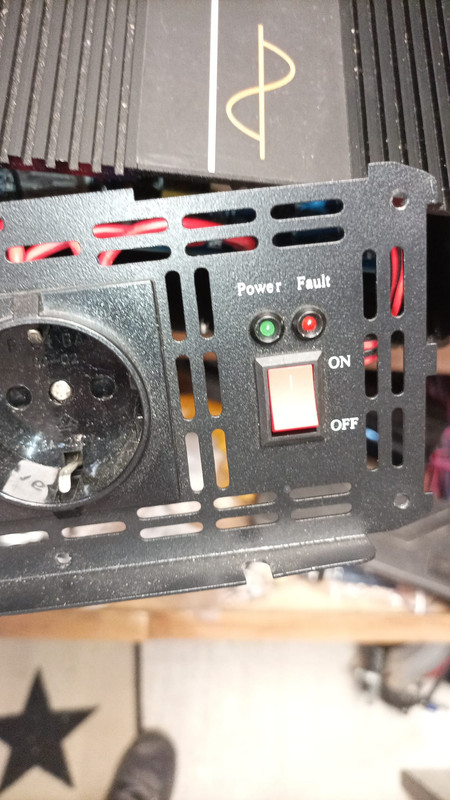

Je souhaite déporter mon bouton de mise en route de mon convertisseur 2500w et je pensais qu'il s'agissait d'un simple interrupteur, mais pas du tout.
Il y a tout un système dont une photo est plus parlante.
Vue en façade
Vue derrière le panneau
Quelles solutions je peux apporter ?
Merci d'avance pour vos aides.

Il n'y a que les 2 pattes plates à déporter, ne pas s'occuper du reste du circuit. C'est ce que j'ai fait en soudant 2 fils.

On rallonger aussi le connecteur si on sait souder un peu finement, ces connecteurs se vendent en kit sur les sites d'électronique, sinon effectivement dessouder le petit circuit imprimé, si là aussi tu sais dessouder et ressouder de l'électronique mais attention si c'est un circuit double face, c'est plus délicat...
Perso je préfère la première solution 🙄

Pourquoi ne pas prolonger le + de l'alimentation du convertisseur vers un va et vient et laisser son l'interrupteur sur ON ?

xuor33 a écrit : lun. 28 avr., 2025 21:17 Il n'y a que les 2 pattes plates à déporter, ne pas s'occuper du reste du circuit. C'est ce que j'ai fait en soudant 2 fils.
Il faut souder un fil sur une des 2 pattes plates, l'amener à un inter et souder le retour sur l'autre patte plate ? C'est ça ?
fredod'lacolo a écrit : mar. 29 avr., 2025 6:52 Pourquoi ne pas prolonger le + de l'alimentation du convertisseur vers un va et vient et laisser son l'interrupteur sur ON ?
Cela me semble plus simple pour moi, mais comment différencier le + ?

Attention à ne pas déporter le +12 de puissance (par lequel passe le 12V avec ses Ampères associés qui doit se convertir en 220)... car la puissance des 2000W ou 3000W serait également déportée...
Il n'est pas évident de pouvoir le faire (je possède un convertisseur 300W sur mon CC, et de souvenir je crois qu'il n'est alimenté que par 1 seul fil rouge +12).
Je pense que le seul moyen serait l'emploi d'un relai alimenté par quelques mA, MAIS qui devrait laisser passer les centaines d'Ampère d'un gros convertisseur. Avec une électronique et des condensateurs très adaptés pour 'encaisser' les branchements/débranchements créatifs de grosses étincelles.
Prévoir un bel extincteur en conséquences.
A moins qu'il y ait quelque chose de 'prévu-pour' sur le convertisseur ???

Bonjour, à l'arrière de mon convertisseur, j'ai ce connecteur qui permet de commander à distance l'appareil. Soit le +12 sur la borne H, soit le -12 à la borne L. Ça m'a permis de mettre un inter M/A sur le tableau au dessus de la porte d'entrée.

Philange01 a écrit : mar. 29 avr., 2025 19:07 Bonjour, à l'arrière de mon convertisseur, j'ai ce connecteur qui permet de commander à distance l'appareil. Soit le +12 sur la borne H, soit le -12 à la borne L. Ça m'a permis de mettre un inter M/A sur le tableau au dessus de la porte d'entrée.
Malheureusement je n'ai pas ce type de connecteur.
Je vais tenter de souder sur les 2 connecteurs plats présent derrière le bouton pour mettre un inter déporté.
C'est bien ça. Il faudra mettre l'inter du convertisseur sur OFF.

sinon, tu sors le petit module de commande du convertisseur, tu rallonges les fils qui vont dessus
et tu lui fais une ch'ti platine pour mettre le module de commande que tu poses où tu veux ;)
ps : bon, je parle comme un livre ,mes moi j'ai soudé sur le module deux fils et un inter plus loin :lol:

En définitive j'ai soudé sur les 2 pattes un inter comportant un voyant led, c'est plus simple pour moi.
