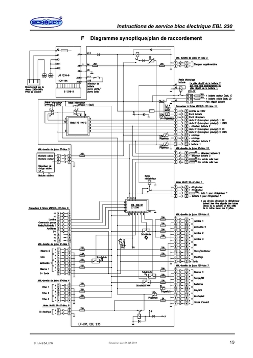

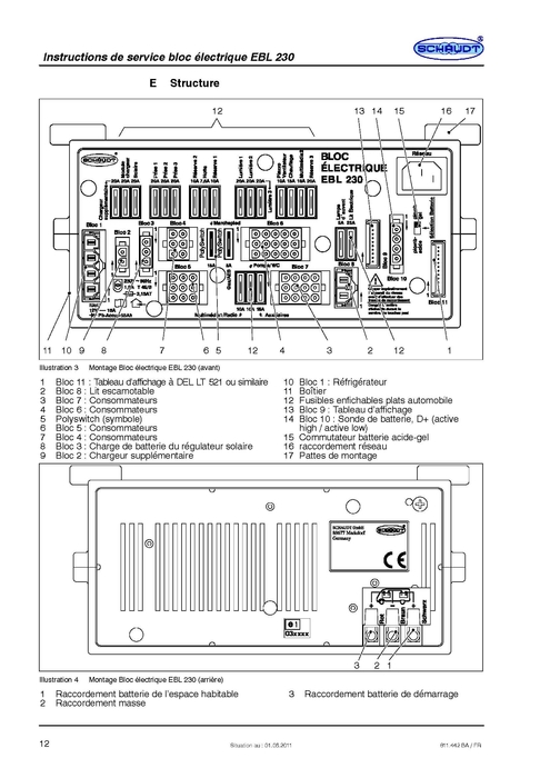

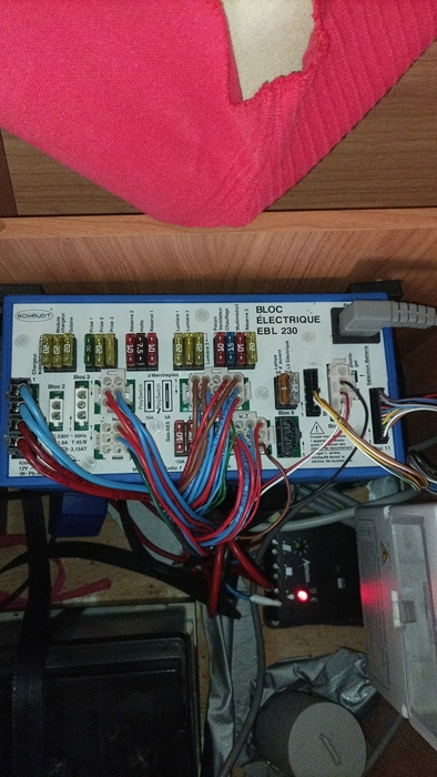

Ma batterie est en cours de montage et je souhaite avancer un peu sur les raccordements possibles.
J'ai un Rapido de 2013 avec son alternateur non intelligent et un EBL 230 (pas de position lithium mais gel) et je voudrais savoir si :
1) je peux remplacer mes batteries plomb acide par la lifepo4 304Ah sans rien modifier/ajouter
2) je dois mettre obligatoirement un chargeur DCDC et déconnecter le chargeur 12V de l'EBL
3) je dois mettre un chargeur 230V et déconnecter le chargeur 230V de l'EBL
Dans les cas 1 et 2 comment déconnecter les chargeurs ?
Je joins quelques photos.
Merci d'avance pour vos conseils.

Re, pour supprimer la fonction chargeur sous 220v il suffit d'ôter les 2 fusibles 20A (chargeurs) en haut à gauche à côté du 20A Solaire.
Pour poser un Dcdc il suffit de détourner le + batt start a l'arrière de l'EBL et le dévier sur l'entrée IN du DCDC
