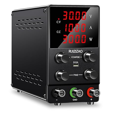

Je suis en cours de montage de ma batterie lifepo4 304Ah de marque EVE grade A.
Je fais comme indiqué sur le topic de Yaclan pour l'assemblage j'ai réglé (avec beaucoup de difficulté, ça passe rapidement sur CC) mon alimentation de laboratoire sur 3.65v en mode CV.
Malheureusement j'ai eu une panne de secteur et lorsque j'ai voulu recommencer la charge, les réglages étant à recommencer je n'arrive pas me remettre sur 3.65v.
Je plafonne à 3.55v et si je veux monter plus haut ça repasse directement à CC.
J'ai cette alimentation : Image
J'ai loupé quelque chose ?
Merci d'avance pour vos aides.

Il faut impérativement régler la tension A VIDE! sans brancher aux cellules.
Après branchement la tension va chuter et c'est normal, elle n’arrivera à 3,65V qu'en fin de charge.

Merci pour votre réponse.
Oui c'est ce que je pensais mais sans branchement à la cellule, je ne peux pas régler la tension.
Cela reste à 0.
Je ne comprends rien certainement. :!:

alimentation HS ?
Elle n'a pas supporté la coupure ?
Messages : 6449
Re: Difficulté avec alimentation de laboratoire
Oui probablement HS ou fusible interne claqué?
3,55V que tu lis est la tension de la cellule.

Je ne pense pas que l'alimentation soit hs car ça charge et les ampères diminuent. A la fin de la charge on doit être à 0 ampères ? C'est bien ça ?
Je ne suis pas chez moi actuellement mais dès mon retour je ferai une vidéo.
Merci.

De retour j'ai refait la manipulation et j'ai vu le problème.
J'avais remplacé les câbles livrés avec l'alimentation de laboratoire par des plus costaud (comme conseillé) et en mettant les câble d'origine je peux régler correctement.
Maintenant je n'ai plus qu'à attendre. ;)

chrisia a écrit : jeu. 10 avr., 2025 18:40 J'avais remplacé les câbles livrés avec l'alimentation de laboratoire par des plus costaud (comme conseillé) et en mettant les câble d'origine je peux régler correctement.
c'est que tes câbles de remplacement devait pas être top :,
Messages : 5892
J'ai eu le même soucis, remplacement des câbles , trop fins et donc limitation courant, par 2x 4mm2 - 1m et nickel pour recharger les cellules 😉
