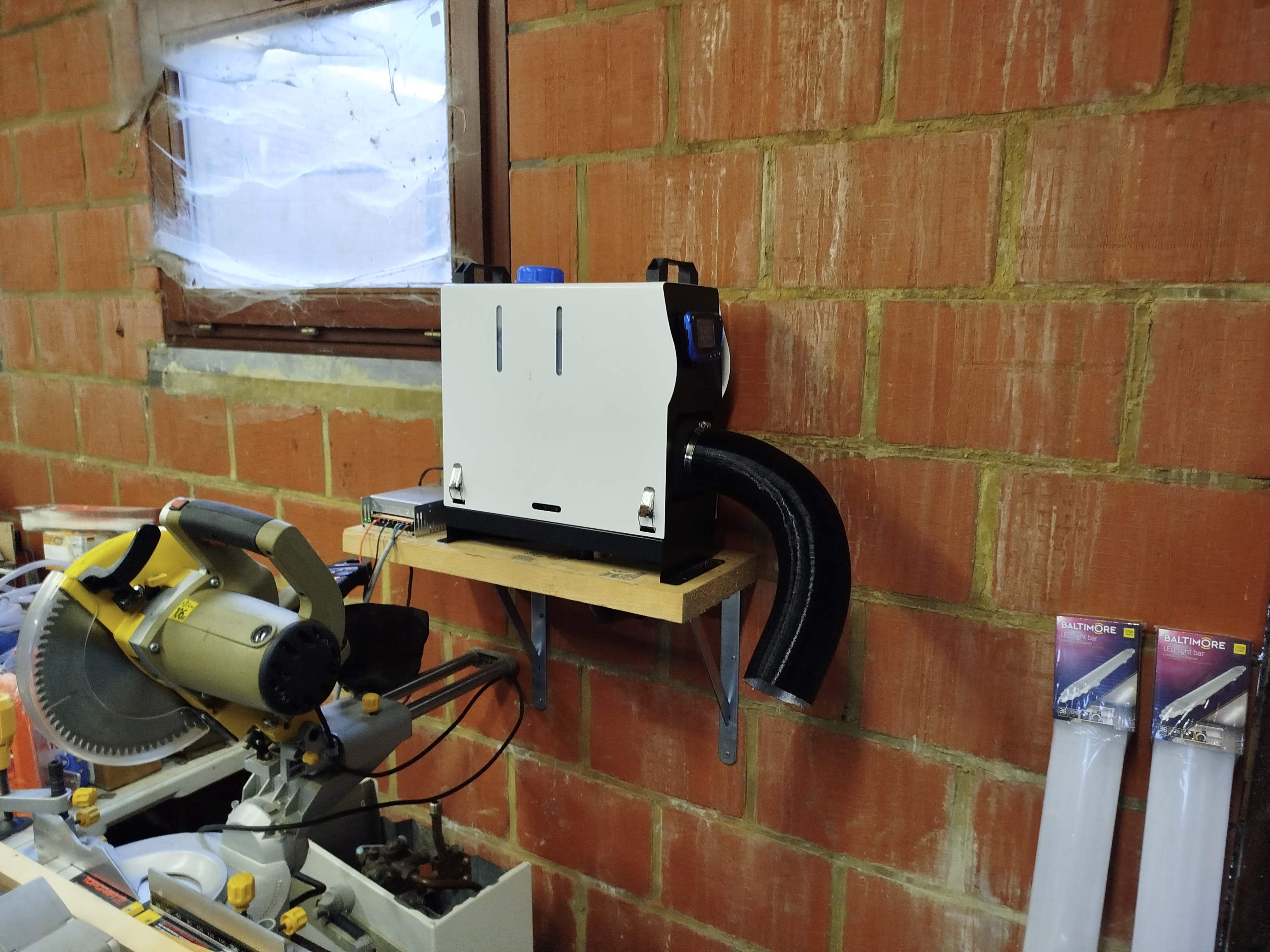

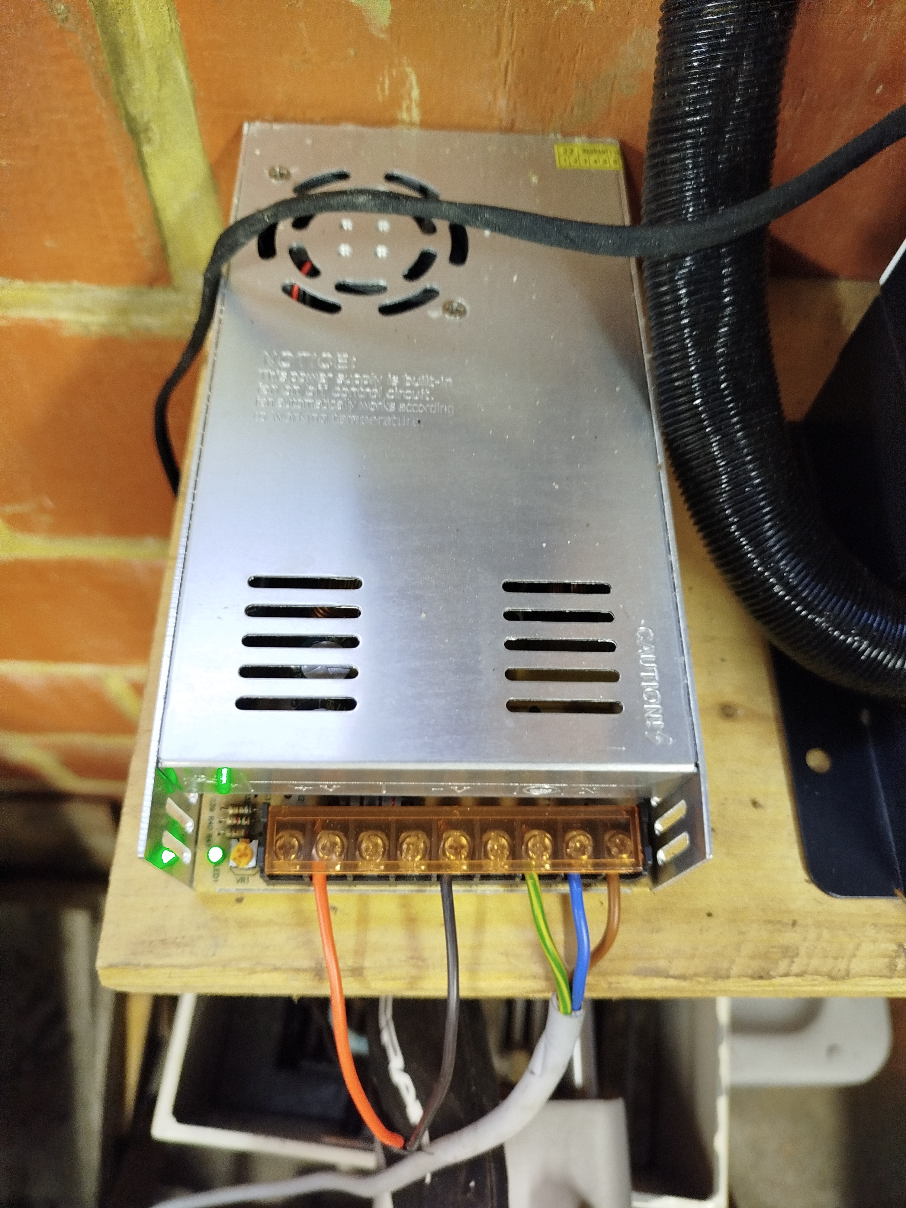

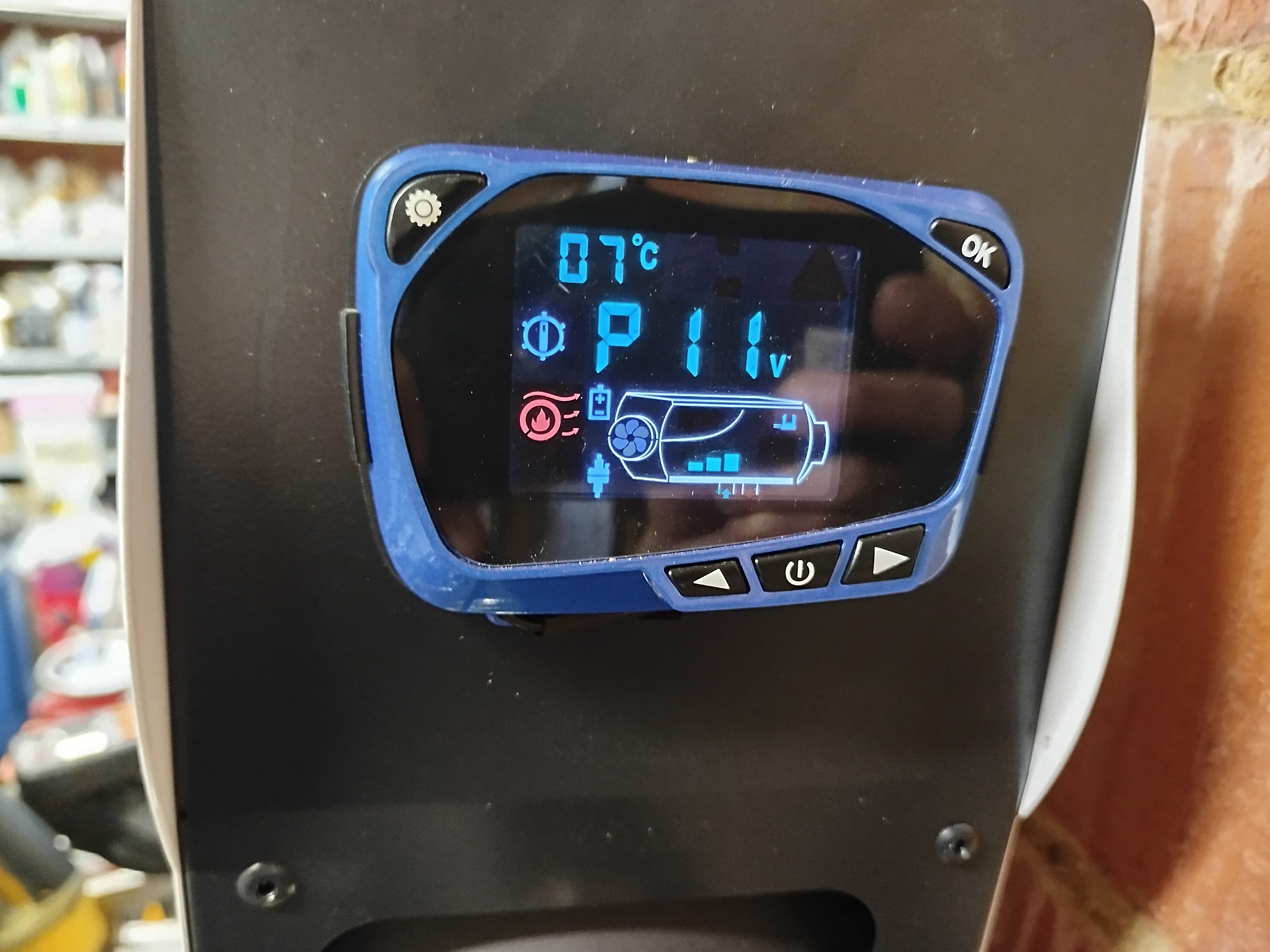

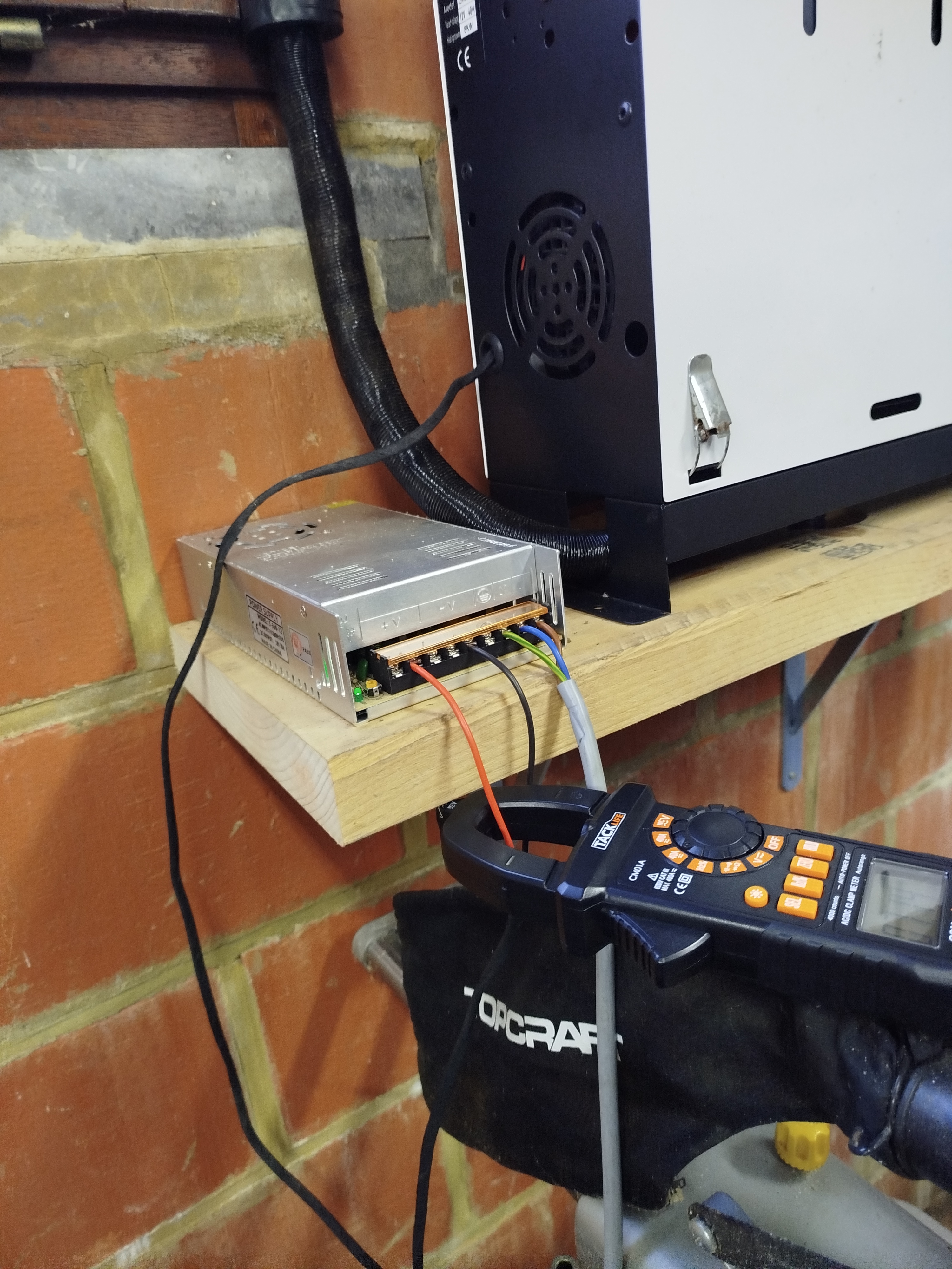

J'ai un Chinasto 8Kw dans mon garage pour chauffer mon garage
Alimenté par un bloc d'alimentation 230Vac/12Vdc 30A avec un câble 1,5mm² de +/- 60cm (1,2m aller/retour)
Notez le tapis de toiles d’araignées sur la fenêtre (isolant naturel au bilan carbone neutre

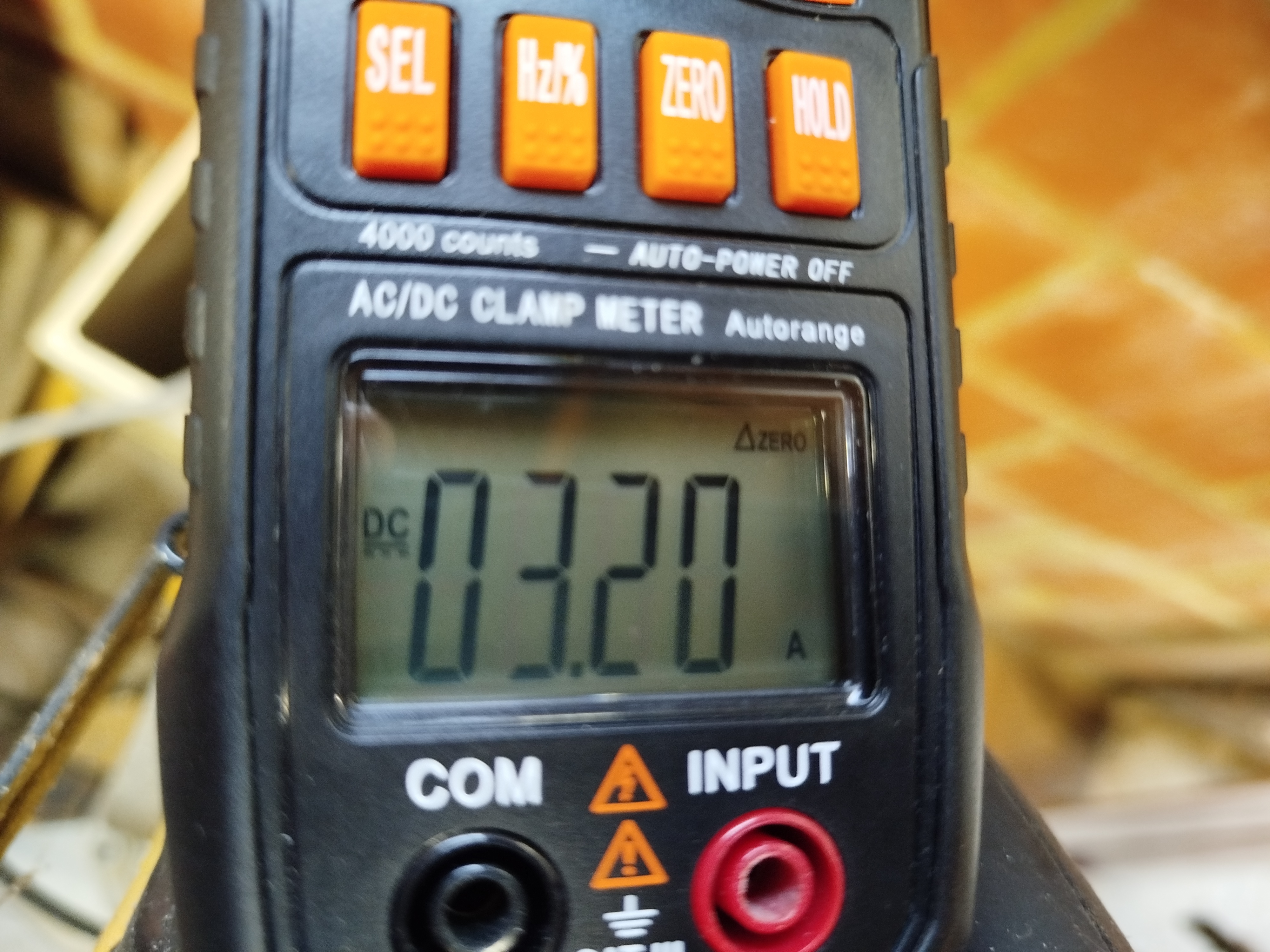

En veille j'ai bien 12V et une conso de 0,8A.

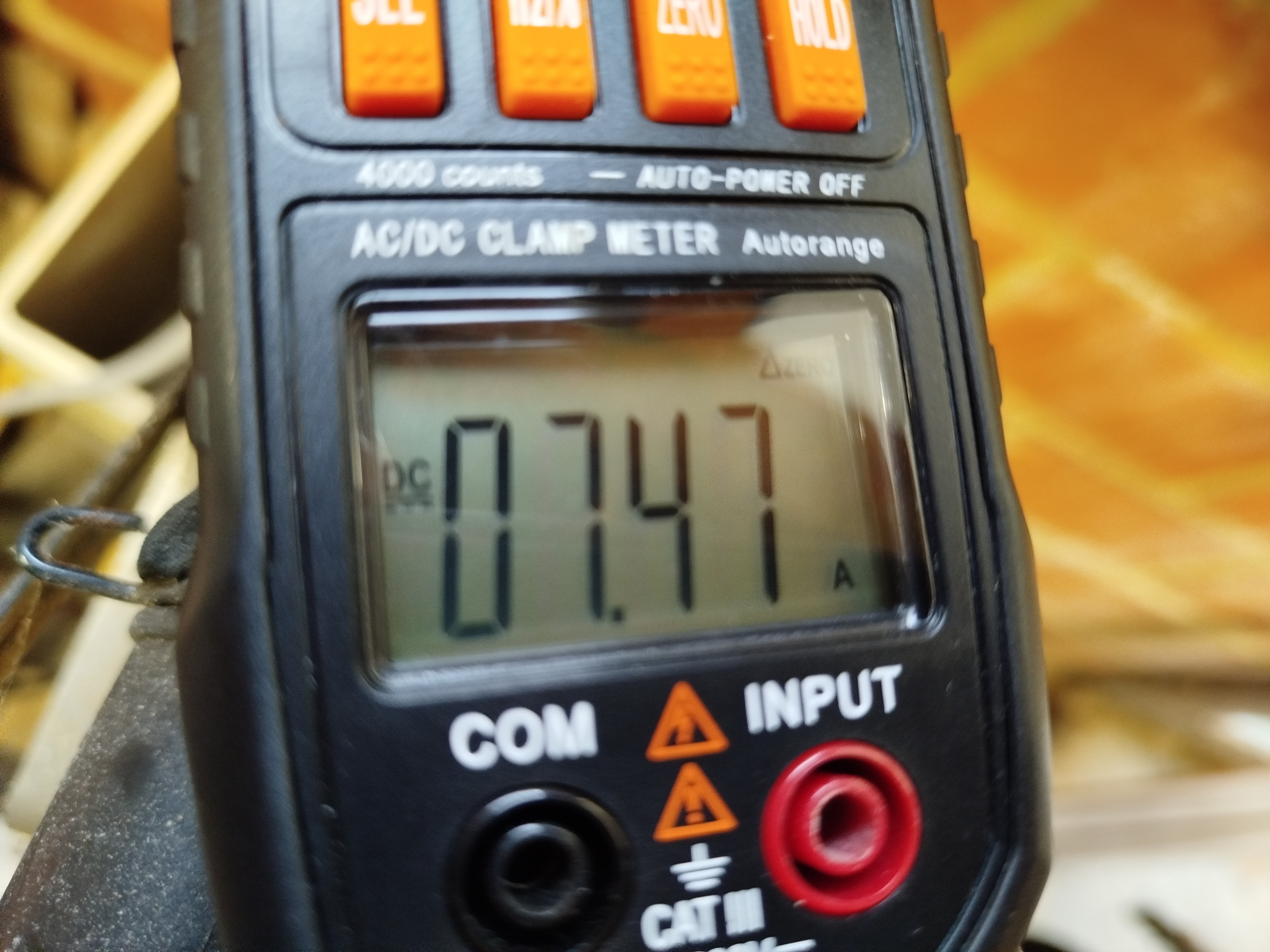

Au démarrage ça monte à presque 8A avec une chute de tension de 1V.
Après la phase d'allumage (plutôt courte) la conso tourne autour des 3A.
J'imagine qu'avec une longueur de câble plus importante et de trop faible section + une batterie plomb possiblement faiblarde, ça va ramer sec...
