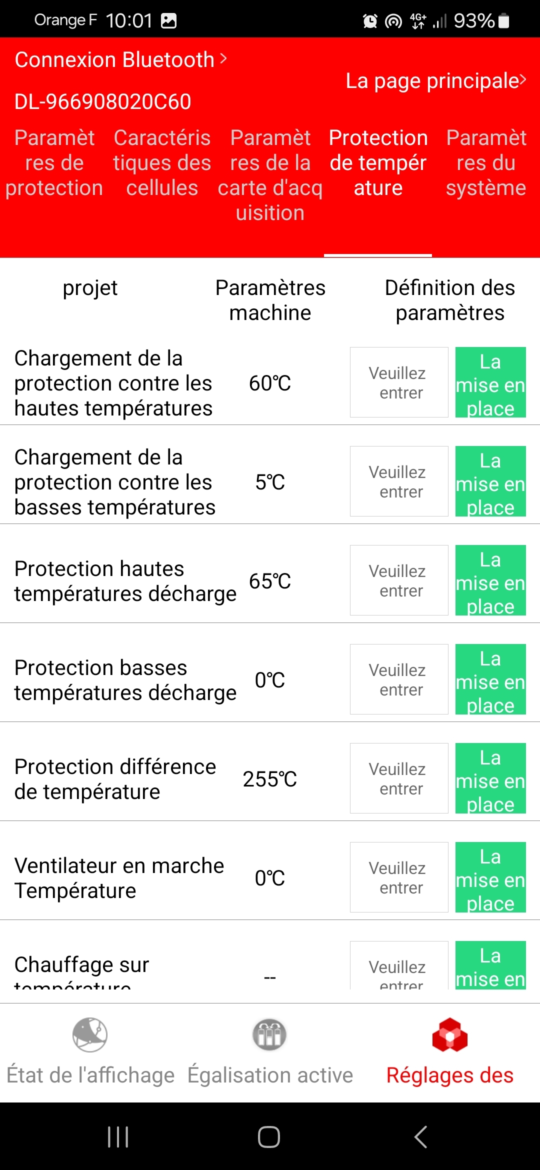

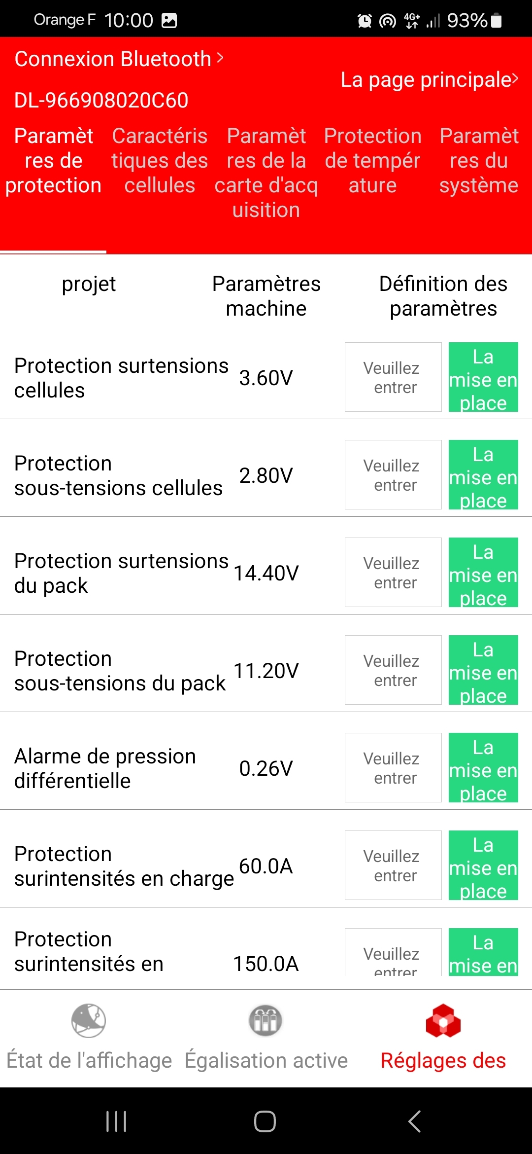

j'ai fini la charge de chaque élément à 3.65V. Ensuite l'équilibrage à 3.65V des 4 éléments et pour finir un charge à 14.6V. Ensuite j'ai mis dans une boite et installé le BMS Daly et l'équilibreur actif Daly. Charger sur mon téléphone Smart BMS
J'ai repris les paramètrages du BMS de Michel grosso modo.
Je n'arrive pas à paramétrer la page température de l'équilibreur actif, en revanche j'ai pu remplir la page température du BMS. Est-ce le BMS qui va diriger le bon fonctionnement au niveau température ?
