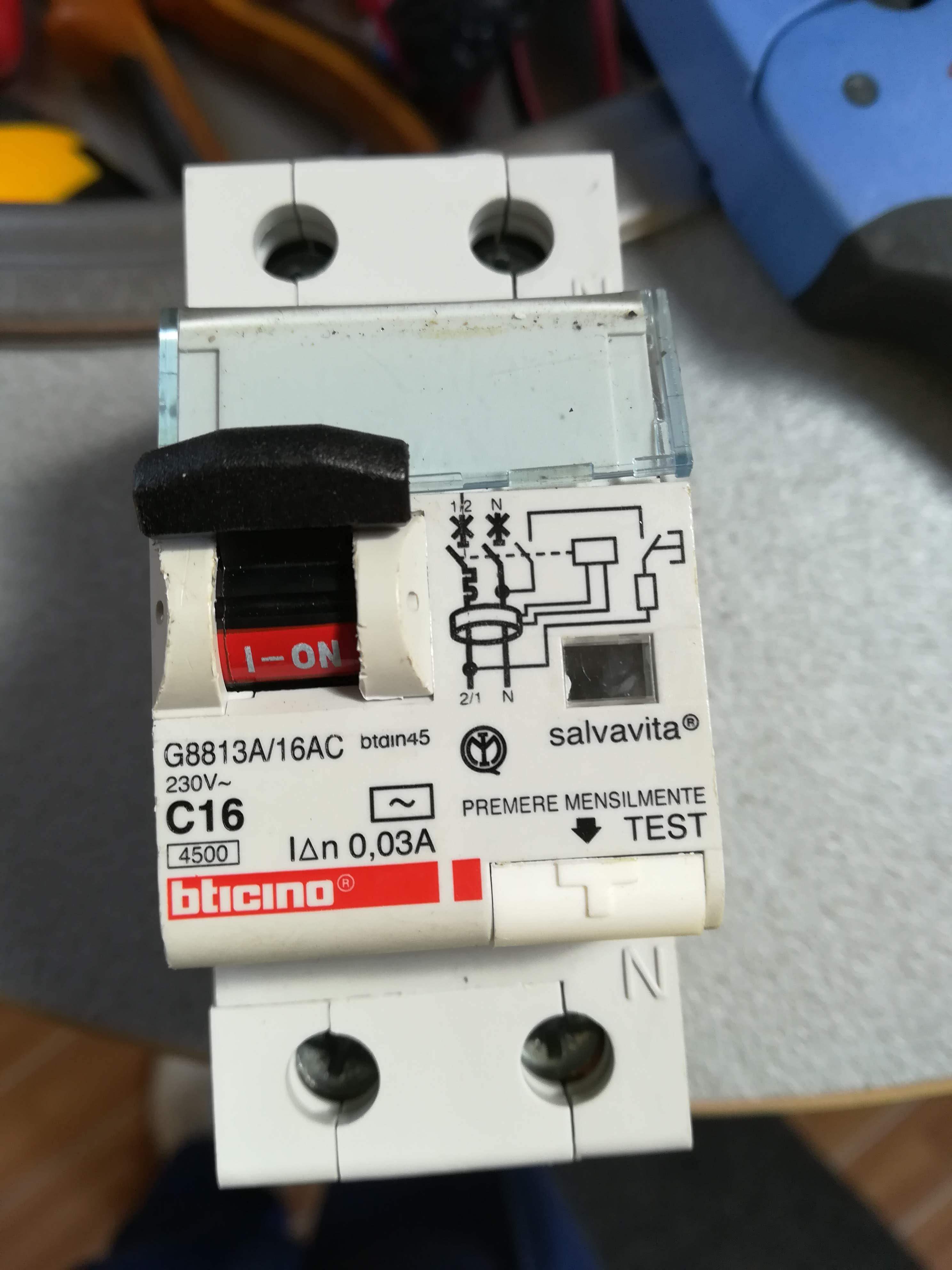

En principe après la P17 tu va sur un disjoncteur 16A voir même différentiel (dans mon cas)
Tu rajoute en sortie un câble 1,5mm² (suffisant) ou 2,5mm² si tu préfère
