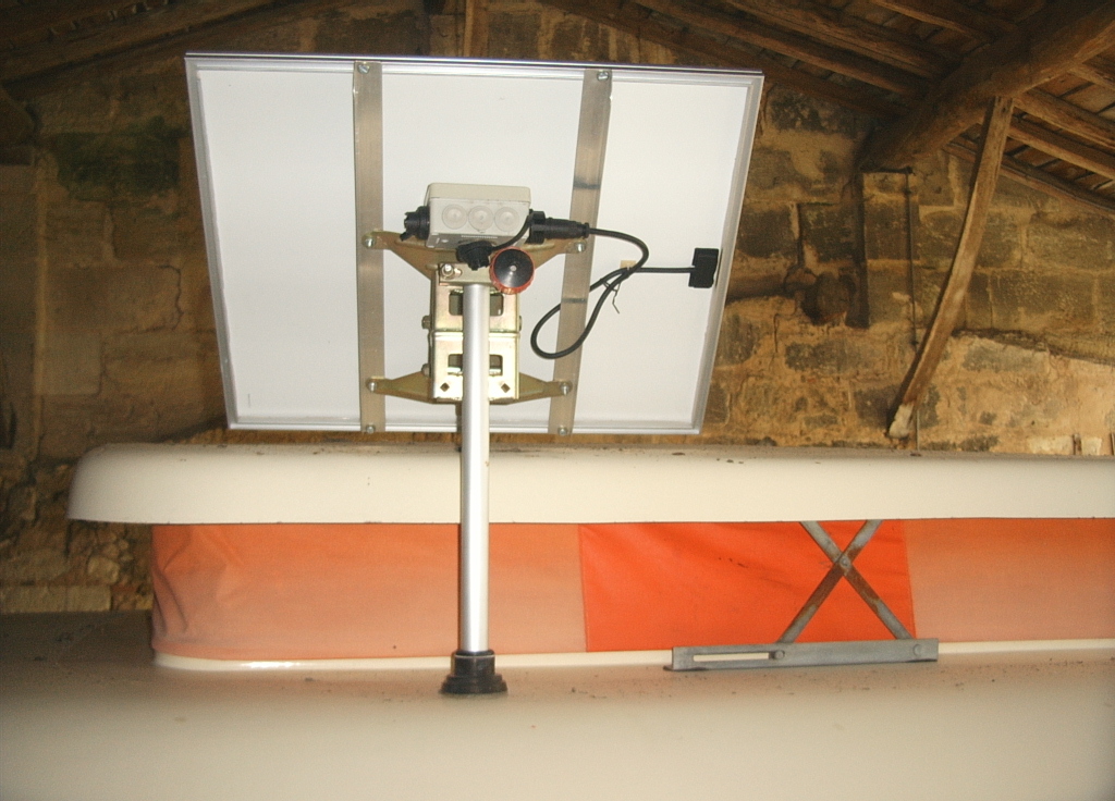

Sympa ton site
En tous cas, malgré la taille de mon PS , je suis très satisfait de mon installation inclinable, indispensable pour l'hiver au ski
Sympa ton site

Ce que j'ai apprécié cet hiver quand le PS était incliné au max , c'est qu'il à bien neigé pendant la nuit et ça tenait pas sur le PS , donc vive les 7%
