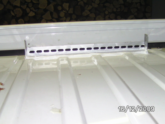

Qu'utilisez-vous pour poser un panneau ? supports achetés ou DIY ?

Tout d'abord de quel type de panneaux, rigide ou souple, ensuite quelle taille ou puissance et enfin pose en fixe à l'horizontale sur le toit ou amovible pour l'incliner vers le soleil, voir aussi amovible posé sur le sol solution qui donne le maximum de charge en bivouac.

Il s'agit d'un panneau rigide (670X1480 mm) de 200 W posé à plat sur le toit du C-Car dans le sens de la longueur.
Pour alimenter une LifeP04 200 ah

Le dernier posé avec ça, supports collés au Sika 522, c'est nickel :

J'ai du Sika 521 UV et l'activateur 205. J'avais vu celà : JP

C'est ce que j'ai mis, lors de la pose de mes 190w.
Mais je n'ai pas su mettre le support du milieu, dans le sens de la longueur du panneau ;
Je les avais fixé sur le panneau avant de le coller, et je me suis rendu compte que le toit était légèrement bombé. Du coup, je les ai déplacé sur la largeur du panneau.
