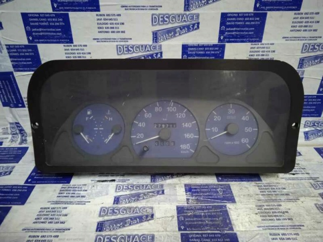

Comme certains ont déjà pu le voir, je possède un hymer b644 de 1999 avec un moteur Fiat 2.8l idtd.
Autant la cellule est bien équipée. La partie porteur c'est pas vraiment la même... Et au final je n'ai même pas de compte tour au tableau de bord.
Je me demandais s'il était possible d'en ajouter un avec un petit écran déporté ?
Je sais que je n'ai pas de EOBD, mais je ne sais pas si les moteurs idtd ont une prise diag 3 broches ? (Les jtd l'ont)
Sinon ou et comment puis je repiquer l'information de régime moteur et l'afficher?
Merci pour votre aide

Il faut regarder s'il y a une prise W sur l'alternateur.
Pour mon ancien CC de 1998 j'avais trouvé un compte tour et un capteur de boite à vitesse.

le compteur se remplace en 5mn, par contre il faudra déplacer des fils sur les connecteurs
le capteur se visse sur la boite de vitesse, l'emplacement est prévu, il faudra tirer un cable de cette sonde jusqu'au combiné d'instruments
tout est là
https://www.ducatoforum.de/forum2018/fo ... /&pageNo=1
tout est là

Entre le moteur et la boite il y a le volant moteur, c'est la dessus que le capteur prend les tours moteur
Sur une injection mécanique il n'y a pas besoin de capteur PMH

sur mon ex intégral Hymer B544, le compteur tenait grâce à 2 vis et sortait en 1mn à travers le volant

je l'avais fait sur mon ex 2.8idtd de 1999, j'avais acheté un combiné de 2001 30€ et avais ajouté un capteur sur la boite de vitesse 20€
Merci pour ton retour
Tu sais s il est possible de mettre le nouveau compteur au kilométrage du véhicule ?
Est ce que ça pourrait régler le problème de jauge à carburant folle ?
Enfin question bonus, si tu as eu le même moteur que moi, tu aurais qq minutes pour des questions autour de la conduite, des régimes moteurs (et des côtes
Merci et bonne journée

Pour la casquette compteur, pas de soucis, elle se démonte en 5 mm (2 vis), pas de prise ODB (c'est une 3 voies sous le capot). Le compte-tours se branche certainement sur le volant moteur. Le couple max, c'est environ à 2000 tr/min. Je viens de vendre mon Chausson avec le Sofim 2800 HDI 130 cv excellent moteur et ma consommation était de 9l/100

il n'y a pas de capteur sur injection mécanique, je te l'ai dit et c'est confirmé sur le lien du forum allemand

Du coup si je remplace mon compteur par ça c'est bon?
Comment puis je voir si mon alternateur a bien la prise W?
Ca ressemble à quoi?

Pas sur que la prise W fonctionne. Il faut demander au vendeur s'il y a un capteur sur la boite à vitesse.
La prise W c'est une cosse mâle marquée "W" au dos de l'alternateur.
#highway

Bonjour xuor33xuor33 a écrit : dim. 27 oct., 2024 11:12 Bonjour
#highway
En fait j'ai déjà le camping car, mais je regarde à rajouter le compte tour
Ca se présente comment sur la boîte cette prise ?
