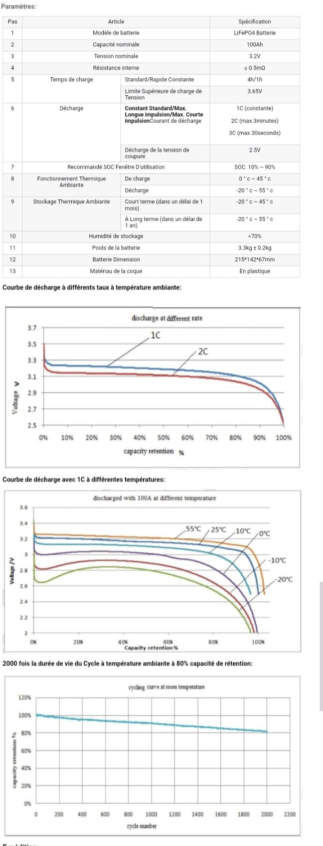

Elle est composée de 4 éléments CALB de 100Ah en lifepo4.

Pour la tension float je viens de vérifier ce soir et en effet maintenant j'ai 13.5V en config préconisée et non 13.8V comme j'avais auparavant. (J'avais l'appli depuis un moment et j'ai autorisé la mise à jour récemment, j'ai la 5.35 maintenant.).
Pour la tension de mes cellules j'ai noté 3.33V batterie chargée à 3.5V (avec 110Ah injecté), après plusieurs jours, à vide par 20 degrés, soit 13.32V.
En injectant 20Ah j'ai noté une tension à vide après plusieurs jours à 3.27V, doit 13.08V

Comme expliqué dans l autre post c est normal de ne pas atteindre 2.9V car ça correspond pour mes cellules à 95% de leur capacité sous un courant de 1C.
Avec la courbe de décharge ci-dessous ce sera nettement plus simple à comprendre.
Et attention à comparer ce qui est comparable, d autant plus en lifepo4 une tension à vide n est pas une tension sous uke décharge à 1C.
Sur notre batterie de vélo même après avoir subit une coupure bms (2.5V), en quelques heures la tension remonte à un peu plus de 3V (la coupure ayant eu lieu à 2C)
Radio6ulm, jusque là et pour avoir systématiquement testé et noté le comportement des cellules que j achète, à chaque fois et heureusement je retrouvais les valeurs que tu indiques théorique.
Et dans la réalité j ai pu reproduire ces fonctionnements.
Ça nna rien à voir avec la comparaison avec la conso des véhicules sur route.
Pour des batteries de qualité on a quand même plusieurs courbes de décharges souvent à 1C ou 2C et aussi des courbes de décharges en fonction des températures.
Et je retombe à chaque fois quand elles sont neuves sur les valeurs données par le fabriquant et parfois j y suis encore 3ans après mise en service ....
Et pour les tests par temps froid, sur le vélo nous avons un coulometre et la capacité annoncée dans le froid est celle que l on a retrouvé en usage réel à ces températures durant les 3 premières années (après elles ont déclinées car exploitée a 100% en courant de décharge et elles ont été exploitées par tous les temps, mais elles sont encore en service malgré leur faignantise par temps froid (impossible d avoir le courant qu elles sont capable de délivrer par 20 degrés) et leurs pertes de capacités. Mais il ne s agissait pas de cellule de qualité dès le départ ( des wina).
Pour mes tests j utilise un chargeur de qualité très précis, un icharger 206B. J ai arrêté avec les chargeurs "chinois" comme un turnigy imax b6 que j ai eu qui ne faisait que dériver dans le temps et donnait des valeurs différentes selon la température à laquelle il chargeait !?. Le icharger, nettement plus cher en a fait bien plus de travail et n'a pas bougé d un iota en précision.
Pour l orientation des batteries libre à chacun de respecter les préconisations ou pas. Je pars du principe qu elles sont faites pour être respecté et que ca à été étudié, c'est tout.
2.9 ou 3V en soit ça ne change rien......à température de 20 degrés.
A 0 degrés, 2.9V c est 70% restituable et à 3V ce n est plus que 60% restituable.
L impact de la température est non négligeable en lifepo4 sur leur capacité interne. Ceci s explique par la résistance interne qui augmente. Et pour ceux qui utilisent les batteries par temps froid sous des forts courant de décharge on s aperçoit que par grand froid on n'arrive plus à atteindre le courant qu elles sont censées pouvoir fournir.......
Je pense qu il y a le graphique avec les températures dans l'image que j'ai mis plus haut.
A 20 degrés, dans les deux cas (3v et 2.9V) il y a de la marge le constructeur admet jusqu'à 2.5V au mini donc on est large.
Mais un seuil de coupure à 2 5V avec un consommateur à 0.01C ne veut pas du tout dire la même chose qu un seuil de coupure à 2.5V aussi mais sous 2C, sous 0.01C, si ce type de décharge profonde est répétée la durée de vie sera plus réduite "rapidement", plus de temps les cellules passent à des tensions bossent plus leurs vieillissement est accéléré, idem en seuil haut.
Quand on choisit une batterie il faut tenir compte de sa capacité mais aussi bien étudier les courbes de celles ci, et ce qu elles sont capables de restituer dans toutes les conditions.
Prévoyant l installation d un webasto, au maximum on tirera 0.1C sur les batteries par contre elles sont aussi susceptible d être utilisé par des températures proches de 0 et dans de cas sur les 100Ah permis (114Ah concrètement sur les cellules reçues et testées, valeurs conformes à leur rapport de test), elles ne pourront en restituer que la moitié.......
Si par contre on ne les utilise qu en plein été il n y a absolument pas besoin de "surdimensionner" / de prendre des marges par rapport au froid.
