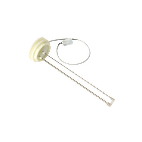

J'ai des infos qui sont soit zéro, soit 100 litres, est-ce la sonde ou l'éléctronique?
Comment le savoir?
Voici le type de sonde:
Et mon CC est un Autostar de 1999 avec tableau C963.
Merci de votre aide.

J'ai eu cette sonde et elle est capricieuse, mais pas résistive. Les 2 tiges ne se touchent pas.
De mémoire, une est isolée.

Sondes capacitives ! voir si pas entartrées !

Oui, c'est aussi mon avis.

Les capacitives en tiges séparées font la mesure selon la conductivité de l'eau , plus il y en a , plus ça augmente la mesure ! Les résistives sont en principe des flotteurs dont le curseur frotte sur une résistance , me semble-t-il ^^

J'ai 3 fils, donc entre lesquels je dois mesurer ?
Et comment savoir si résistive ou capacitive ?
Au bout il y a un isolant entre les 2, à mon avis, juste pour les tenir à la bonne distance sans se toucher .
A aucun moment les tiges ne se touchent.
Elles sont propres.

A moins que le 3 eme fil soit la masse et ne serve que de blindage pour ne pas que les mesures ne soient altérées en allant jusqu'au tableau?
Je regarde ça tout à l'heure.

Je ne sais pas pourquoi, à peine nettoyé car pas sale. Je remonte et ça remarche.
Mauvais contact?
Cc Autostar de 1999 et tableau C963.
Je vous tiens au courant.
