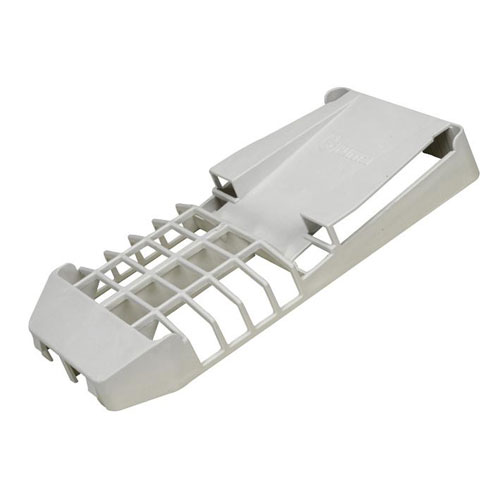

Re,la ventouse c'est l'ensemble aspiration-refoulement des gaz;ce qui est fixé sur la paroi externe du Ccar,la cheminée de sortie des gaz brulés et l’arrivée des gaz propres dans le mème ensemble.

Heinnn c'est cette pièce là la ventouse :
https://www.camping-car-plus.com//photo ... et-3_1.jpg
Je comprends mieux ! :) je cherchais une ventouse pour maintenir comme sur les pare soleil :)
C'est nettoyé en tout cas !
