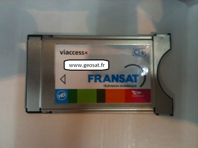

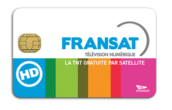

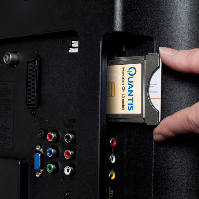

DVB S c'est la norme de diffusion par satellite qu'on appelle souvent aussi TNT par satellite , la S2 n'est qu'un évolution de la S . Dans la fente arrière de ta télé , il faut d'abord mettre la carte dans un module
et intégrer le tout dans le décodeur intégré de ta télé :
. Carte TNT Sat qu'on capte sur Astra , Fransat qu'on capte sur Eutelsat . Selon la carte que tu as , il faut choisir le satellite correspondant .
Tu allumes ta parabole , celle là ?
https://www.camping-car-plus.com/index. ... m_produit=
tu lui fait chercher le satellite qui correspond à ta carte , elle se cale sur le satellite , tu fais la recherche de chaînes avec ta télé .
