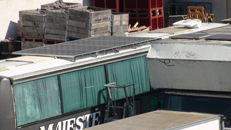

*4 panneaux solaires de 290w / 24v chacun
https://i58.servimg.com/u/f58/11/52/25/89/3_sola10.jpg

Du très beau matos, toutefois les pompes 220V (centrifuges) ne sont pas adaptées à la faible consommation d'eau des CC. Tu verra à l'usage mais une bonne pompe marine (24V, volumétrique) sera plus économique.
Alimente lave vaisselle et machine à laver directement en eau chaude (via un robinet thermostatique) car chauffer l'eau c'est ce qui consomme le plus.
As-tu que le chauffe eau électrique ? Si oui, prévoit plutôt un boiler gaz ou gasoil sinon ça va consommer un max. Tu peux aussi faire un montage à base de chauffe eau nautique (220V+serpentin) et chauffer le serpentin avec un webasto de 806 (voir montage de P800 sur tousencar) Question : qu'as-tu prévu pour le chauffage cellule ?
Pour ton problème de recharge batteries, blinde le toit de panneaux solaires, c'est "gratuit" et sans bruit. Normalement ça devrait couvrir ta consommation, sauf quelques jours en hiver.
Pour les périodes difficiles, reste le groupe. Et là, ça devient compliqué avec les voisins... Un groupe, même dit silencieux, fera toujours trop de bruit. Mais comme tu en auras besoin seulement dans les conditions difficiles, en proposant aux voisins de se brancher ça devrait passer.
Tu as de la place dans tes soutes, fait un caisson isolé et bien ventilé (chicanes, ventilateur tangentiel) un pot supplémentaire sur le groupe (genre silencieux à absorption) et roule ma poule.
Edit: Comment sont branchés tes panneaux solaires ?
Tu peux (doit...) les brancher en série-parallèle car le MPPT Victron accepte 100V en entrée. Tes panneaux ont un Voc de 45V (2 en série 90V donc ça passe)
Du coup moins de perte dans les fils entre panneaux et régulateur (divisé par 2), ça continue de charger en cas de forte température, bref le rendement est meilleur.

je les est branché les + avec les + et les - avec les - :cc
A+ :s

avec un montage serie des panneaux tu auras plus de production à condition qu'ils soient identiques voir serie et parallèle ne pas oublier dans ce cas là les diodes schottky ;)

sa qui compte c'est les voltage ? ou les Ampères ? je précise qu'a la sortie de mes panneaux juste a mon régulateur solaire doit être en 24v.

Non justement, avec ton MPPT, il sort 24V mais accepte jusqu'a 100V en entrée.
Mais si tu n'est pas très sûr de ce que tu fais, laisse comme ça, ça marche aussi...
