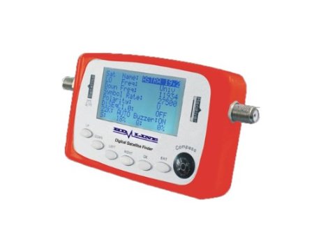

Et bien toujours dans la panade avec la recherche d'ASTRA 19°2, j'ai finalement acheté cet outil pour trouver plus facilement ce satellite pensant qu'en plus celui-ci était déjà pré-programmé dans la bécane et bien pas de chance c'est NON!!!!!!!!!!!!!!!!!! et là j'agonise il y a dans la sélection 3 possibilité
1) ASTRA
2) ASTRA 23
3) ASTRA 28
j'ai réussi à faire buzzer le joujou d'ailleurs je ne sais plus sur quel sat mais toujours pas de tv et pas d' ASTRA 19°2 comment faire je perds patience et en plus lorsque je retire l'alimentation par piles et que je branche le décodeur C+ le message suivant s'affiche
IMPUT SIGNAL
SHORT CIRCUIT
PLEASE POWER OFF
franchement c'est à pleurer ou se la prendre et ce la mordre : bref si de bonnes âmes pas sensible veulent bien m'aider je suis preneur par avance merci.

a mon avis l'astra 19.2 est l'astra tout court sur le sf 500
il est positionné 19°2 a l'est c'est a dire légérement a gauche du plein sud.
quand je fait ma recherche (instalation nomade sans possibilité de voir la télé pour le réglage)
je ne me sert que du sf 500 avec son alimentation à pile une fois que j'ai le signal maxi sur le barregraphe de celui ci, je le débranche et je met a sa place le cable d'antenne

Et ça est-ce que cela vous parle?
IMPUT SIGNAL
SHORT CIRCUIT
PLEASE POWER OFF

J'ai commandé celui-ci mercredi et reçu hier(SF500 HDLINE) et aprés branchement sur le bloc 10piles et raccordé au câble LNB j'ai eu le signal
de astra 19,2°EST en moins de 5 minutes.
Au début je ne voyais défiler que astra 23, astra 24 et astra sans chiffre ,mais finalement c'est ce dernier astra qui est le 19,2° est.
Et je reçois toutes les chaines
Essaies de le faire sur astra en manipulant la parabole (élévation et rotation) quand tu entends le buzzer ,tu bloques la parabole , tu débranches le pointeur et tu raccordes le décodeur. Bon courage.
