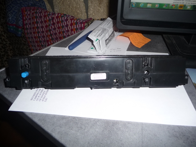

si ma théorie s'avère exacte,
le boitier contenant l’électronique qui se trouve derrière le bandeau se présente comme sur la photo

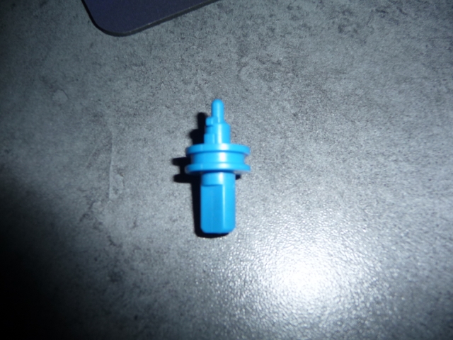

une fois le boitier ouvert l'arbre de commande qui t’intéresse c'est la pièce bleue a gauche ,
qui se présente comme ça :
le plus compliqué sera peut etre de trouver cette piece (si c'est ça)
le voila http://lamaisonquiroule.com/product.php?id_product=301
