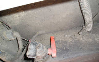

je suis étonné qu'il n'y ait pas de vannes de vidanges tout du moins pour le boiler .
à droite de la vanne il y a un clapet anti-retour
vidange d'eau froide
vidange d'eaux usées

pour ma part en eaux propres, oui, j'ai bien une espèce de pièce dans le fond au milieu, de couleur marron ou orange délavé (!), mais pas de chainette. Mais je n'ai rien vu en dessous... Faudra que j'y regarde de plus près.
Par contre, pour le boiler, Rémy, je trouve qu'il y a vachement de place autour du tien.
Chez moi, tout est ramassé sous la penderie, chauffage, trumavent et boiler. Donc c'est un peu serré, et on n'y voit rien. En plus, sous le CC, je ne vois pas de tuyau qui sort. Je vais approfondir...
Nico
Nico

finalement, j'ai bien une vidange des eaux propres. C'est un bouchon, genre papillon, en ferraille, au fond du réservoir. Fallait juste le repérer.
Sinon, pour le boiler, en rampant sous le CC, j'ai bien trouvé un bout de tuyau qui pend là-dessous. Sauf que j'ai beau chercher à l'intérieur, je trouve des conduites d'air, des fils en tous genres, des tuyaux d'eau, mais impossible de mettre la main sur une vanne.
Peut-être est-elle cachée sous une des conduites d'air... Elles se manipulent mal, et j'ose pas démonter.
Nico
Nico

Bonjour nico,nico49 a écrit :bonsoir,
pour le boiler, je te crois aisément. Le problème, c'est de trouver cette satanée vanne...
nico
Regarde éventuellemnt si elle ne se trouve pas sur un tuyau derrière le boiler, c'est une toute petite vanne rectangulaire +- 3 cms qui peut se positionner en position plate gauche et droite ou relevée.
On la voit très bien sur la photo de rémy, maisi ca tombe, dans ton cas elle est peut-être mal positionnée et difficillement accessible ?
Didier

ouais, je vais finir par la trouver.
en fait, le boiler est donc sous la penderie. le boiler est collé contre la paroi du CC. Juste devant lui se trouve le trumavent, puis encore devant, le chauffage.
au sol, là où il reste un peu de place, il y a tout un ramassis de fils électriques, les tuyaux d'eau, puis par dessus tout ça les conduites d'air du trumavent.....
Vous voyez le bazar !
Mais je vais trouver.... un jour. Tout ce que j'espère, c'est que le gel n'a pas fait de dégats.
Nico
Nico
- Messages : 11775
Le mieux est peut être de chercher par dessous le plancher le morceau de tuyau d'évacuation qui te situera le clapet de vidange

oui Petugue, c'est exactement ce que je viens d'aller faire.
Si les mesures sont bonnes, ca me fait tomber quasi pile sous le tuyau d'arrivée d'eau du boiler (heureux hasard... !). Lequel fait un virage en passant au ras du sol (la vanne est peut-être là) puis repart sur un T.
Sauf que, cet endroit où du coup je verrai bien la vanne, est sous une conduite du Trumavent, elle même sous une autre conduite du Trumavent !
Et j'ai la main trop grosse pour passer entre et aller tâter ce qu'il y a là dessous.
Donc, où je démonte une conduite, ou je demande à ma femme avec ses petites mains...
Je vous dirai ce qu'il en est, mais si elle est bien là, c'est pas très intelligent de l'avoir mise si peu accessible.
Nico
Nico
