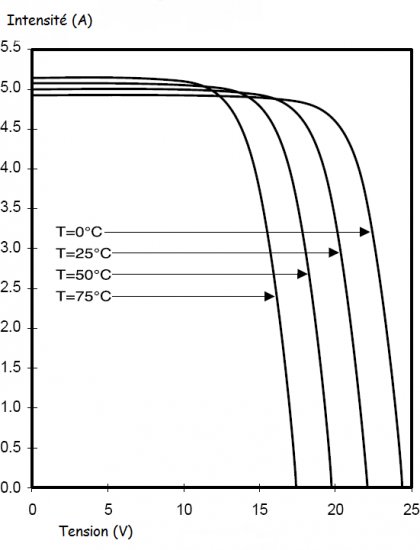

- Messages : 12158
Re: panneau solaire de 100W suffisant pour 2 batterie de 130
@Daniel
Ok, c'est bien ce que j'avais cru comprendre.
Par contre tu as oublié le facteur favorable en hiver qui est la température ( faible mais existant)
http://tpephotovoltaique.e-monsite.com/ ... ncent.html
@Daniel
La température interne d’une cellule photovoltaïque est aussi un facteur qui influence le rendement de la cellule. En effet les cellules perdent O, 4 % de leur puissance maximum par degré en plus au-dessus de la température nominale.
