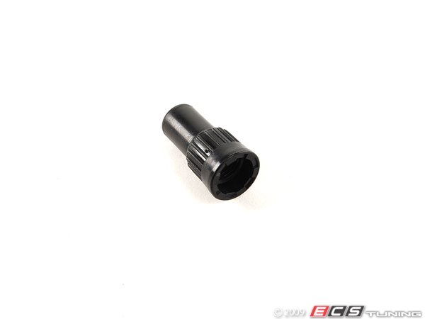

Bonjour, il est possible de mettre des enjoliveurs de roue sur C 25, mais avec des valves métal il faut obligatoirement démonter ces dernier pour gonflage car les valves sont trop courtes.J'ai trouvé des rallonges et ça marche bien.
la rallonge mesure 20mm et le système d'ouverture de valve pour gonfler est en bout (j'ai une panne d'appareil photo, donc essayez de deviner mes propos)
Chez WV sous le N° 3B0601373A au prix de 0.37 euros pièce

je pense qu'il doit 'agir de cela ? :
http://www.ecstuning.com/Volkswagen-Gol ... /ES337580/
