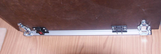

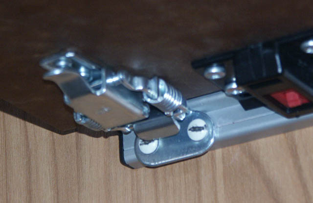

Comme je commençait a en avoir raz le bol des bruits et grincements engendré par ma table de dinette sur mauvais revetement, voila ce que j'ai fait:
Ajout de deux fermoirs grenouillère sous la table
Je vais tester ça lors du prochain voyage

Bonsoir ,
Alors joli travail et le résultat.

Pas bête le coup de la sauterelle à ressort !! J'avais bien essayé le coin que l'on glisse entre partie fixe et mobile, mais finalement ça branle dans le manche lui-même...Mon bout de chambre à air de vélo ne fait qu'atténuer le bruit.
Je vais essayer ton petit montage dès que j'aurais récupèré le CC, rangé à l'abri chez un copain pour l'hiver....Hibernatus... :h
Merci pour le conseil ! A+ Dom

Bonsoir Jean-Pierre
Je crois bien que je vais piquer l'idée aussi :oops:
Merci.
