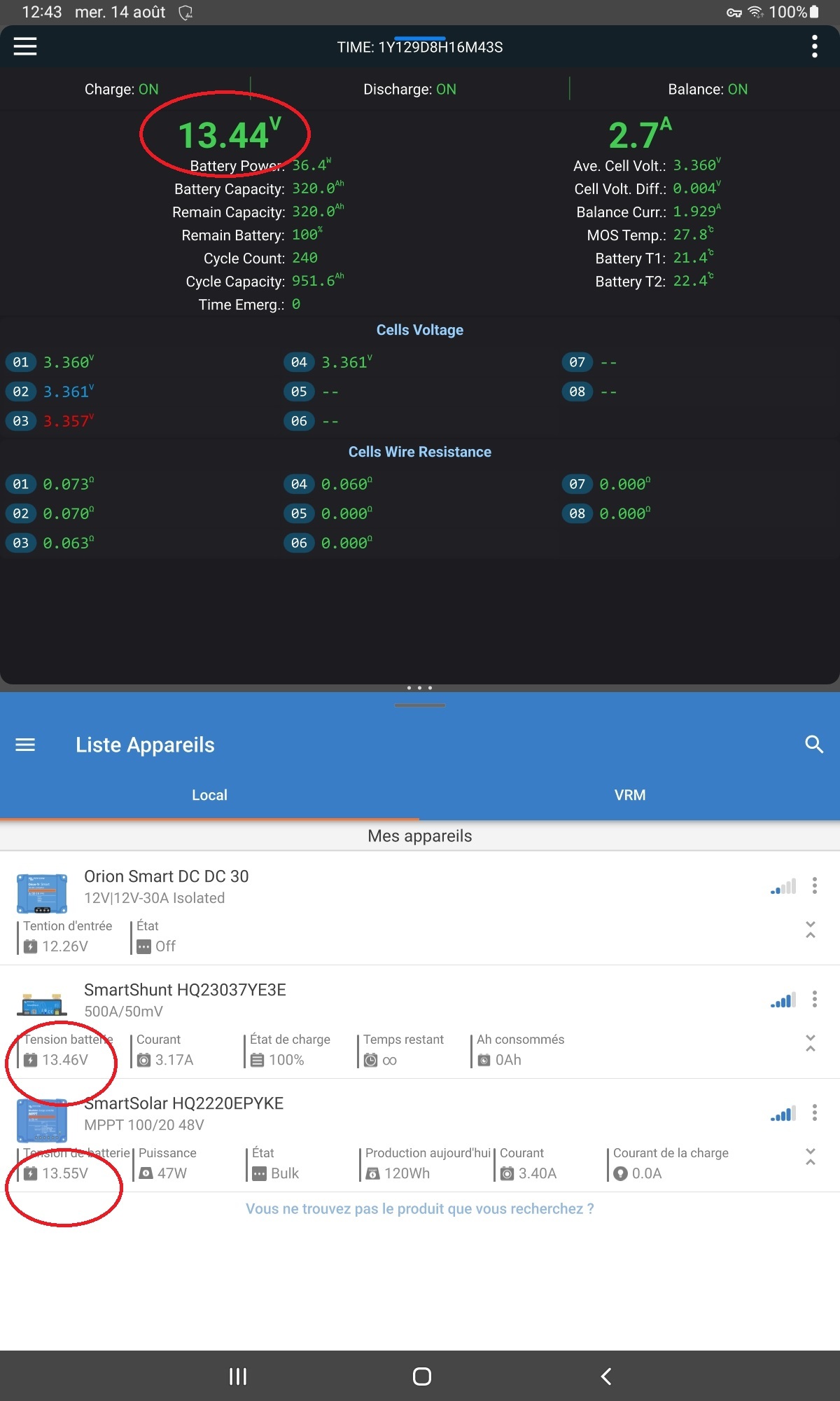

Yaclan : drôle d'avoir une telle différence entre shunt et MPPT ! Oui démarrage lorsque le MPPT amène la tension batt au niveau que tu veux et la coupure au niveau prévu pour ne pas décharger plus la LiFePo (selon, capacité/conso, météo/recharge ou non, garder un niveau de SOC....)
Malcolmbass : si tu veux utiliser en continu il faut ajuster à tâtons la tension de coupure mais c'est faisable, ça fluctue quand même et l'ajustement ce fait à 0,0x A donc assez finement même si on est pas au mA
