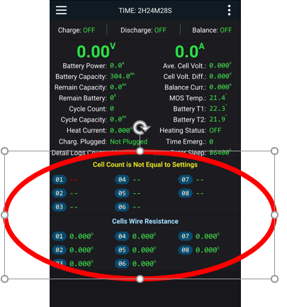

Bonjour, alors je viens vous donner des nouvelles, ben c'est toujours la chienlit.
Sur les conseils de Pascal je tente une charge, il faut lire 14.8V pour 14.55 au volt mètre, mais 0 A la batt ne charge pas BMS allumé ou non.
la différence entre les 2 écrans, d'un coté c'est activé, charge, décharge, balance, sur l’écran d’accueil non
Le voltage de la Batt à vide ne vous fiez pas à la couleur des fils en arrière plan c'est bien les 2 négatifs branchés ensemble.

Re: JK BMS : les réglages.
Salut Thierry,
Bon, visiblement, soit il y a un pb de connexion, soit le BMS est mort.
Je pense que l’erreur vient du branchement des petits fils.
Je te propose de :
AVANT DÉMONTAGE :
1) Tu peux mettre une photo de ton BMS vu de face tel qu'il est branché actuellement STP ?
2) tu peux mesurer au multimètre la tension entre là et là ?
DEMONTAGE :
1) débrancher complètement ton BMS
2) revoir la connexion des petits fils en respectant ce schéma, en numérotant tes fils et en vérifiant au multimètre chaque connexion et surtout chaque positionnement (le 1 arrive sur la masse batterie, le 2 sur le + première cellule ... le dernier arrive sur le + batterie
3) Faire un essai comme ça, sans relier les gros câbles
Si tout va bien, tu devrais retrouver tes branchements des petits fils ici :
PS : Pour ta dernière photo, on est OK sur la polarité de la batterie.

Re pour l'info demandée si j'ai de la tension entre les endroits que tu as cerclé (+ bat et le mini bornier B-), c'est oui par contre j'ai rien entre le + bat et le mini bornier P- zéro la t^te à Toto, d'ou le fait que je pense que le BMS est OUT.
pour le reste je retourne à l'atelier reprendre à zéro le branchement. Je te tiens au jus.

Un dernier truc avant de le déclarer officiellement HS :
Que se passe-t-il exactement quand tu rentres 4 dans cell count sur la page "basic settings" ?
PS : tu ne m'as fait de capture d'écran de cet onglet.

C'est toutes ces incohérences qui me font dire qu'il est HS, dans tous les cas, sachez que j'ai suivi vos conseils et vous en remercie.
Vais demander un remboursement et en commander un autre lequel? Le même? en souhaitant qu'il fonctionne.

As-tu touché au calibration voltage qui devrait être à 13,3 environs ?
Et ton calibration current devrait être à 1.

Re je n'arrivai jamais à entrer les valeurs j'avais toujours un message: sending failure quand j'appuyai sur ok. j'ai même fait une photo plus haut dans le post pour ça.
J'ai contacté le vendeur et ok pour un remboursement.
Maintenant que faire? je rachète le même?
Aussi motard, Aprilia ETV 1000 Caponord
Messages : 2164
Ton truc de sending failure fait aussi penser à un pb bluetooth.
Peux-tu essayer de désinstaller l'application et la réinstaller en retirant le BMS de tes appareils BT connus ?
Sinon, oui, reprends le même.

Re tout cela a été fait, il n'y a qu'a ces 2 données que ce message apparaissait.
Ben vais reprendre le même.

depuis lundi je pensais qu'il était HS, j'ai pas tout écrit de mes investigations mais devant tant d’incohérences, fallait se rendre à l’évidence.
Quel modèle exactement possèdes tu? afin de comparer au mien.
Messages : 2164
J'ai encore du mal à y croire tellement j'ai jamais vu ça.
Bref, moi, j'ai un B2A8S20P 200A
Il t'ont demandé de le renvoyer ?
PS 1 : si le BT ne marche pas, le BMS ne peut pas recevoir le bon nombre de cellules et donc il reste bloqué.
PS 2 : tu as un autre téléphone pour essayer ?

YacLan a écrit : mer. 19 juin, 2024 20:07 Re,
PS : si le BT ne marche pas, le BMS ne peut pas recevoir le bon nombre de cellules et donc il reste bloqué.
:up1 Yann
Thierry34600
Messages : 298
Inscription : dim. 26 juin, 2022 19:11
prénom : Thierry
votre campingcar : Le voyageur LVX7
Ville : Bedarieux
Message non lu par Thierry34600 »
Le BT fonctionne vu que j'ai pu changer tous les paramètres sauf les 2 cités plus haut
Oui j'ai même imprimer le bon de retour.
Bon ben il est identique au tien Yann, vais le recommander.

voilà il est commandé,
Messages : 2164
Thierry34600 a écrit : mer. 19 juin, 2024 21:07 Re
Ok, tu as renvoyé l'ancien ?
Salut Yann oui je vais le posé ce matin en modial relay, retour gratuit.
