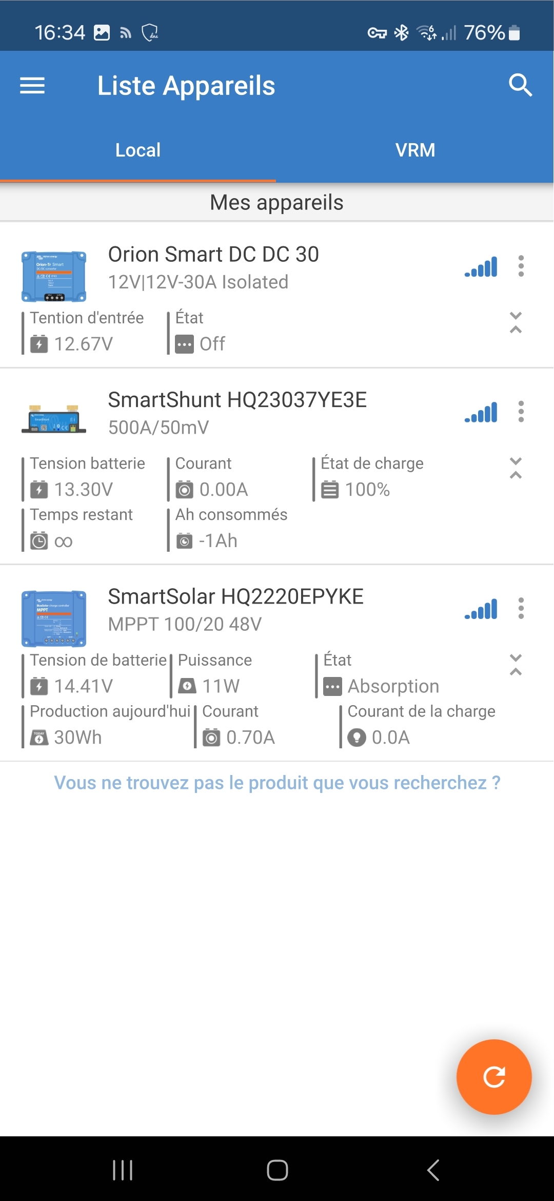

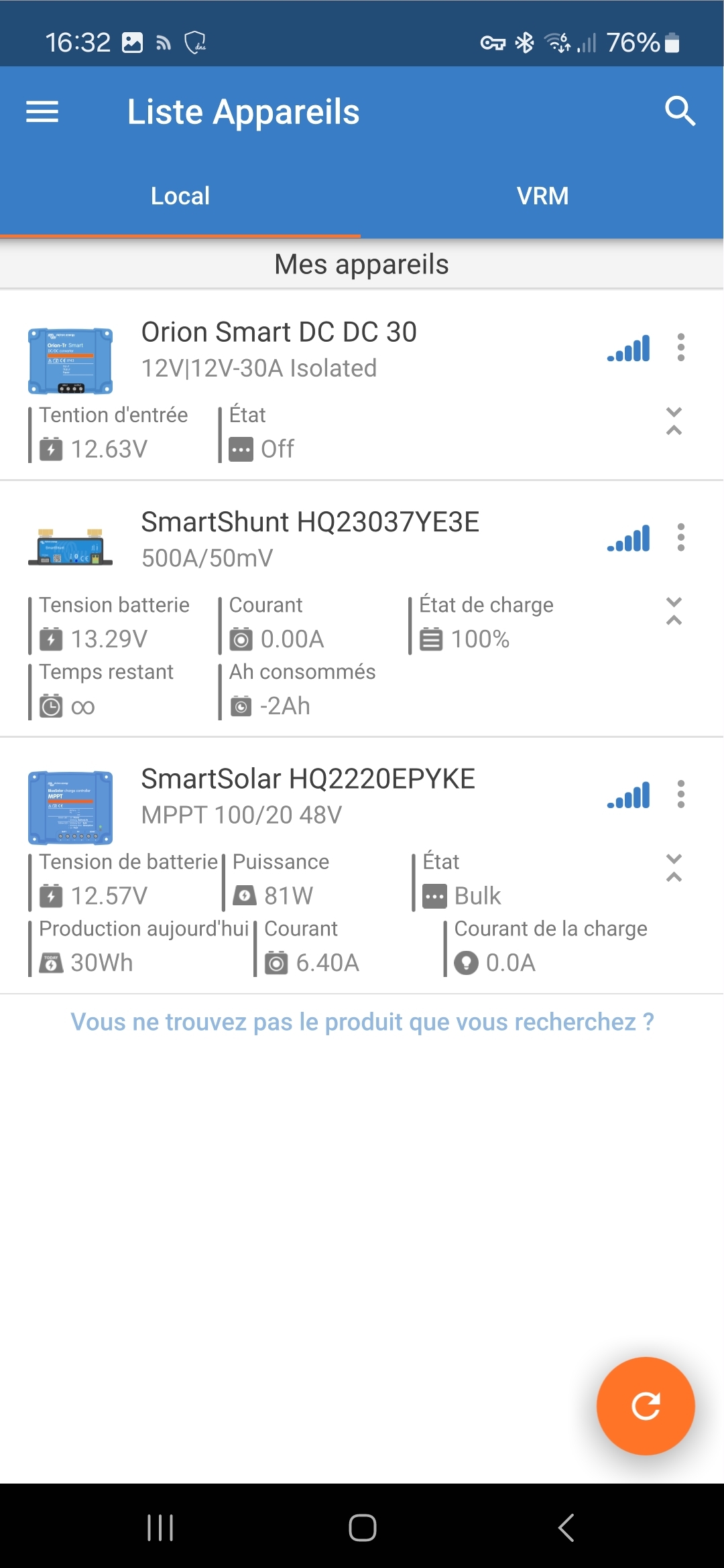

Ce que je constate sur mon CC :
Tout d'abord pour bien comprendre, j'ai mis un coupe batterie entre ma batterie (forcement :-) et ma centrale électrique.
Par contre, mon MPPT arrive lui côté batterie, donc il est en permanence branché sur la batterie et je laisse le BMS de la batterie sur charge ON et décharge ON en mode "hivernage" (c’est-à-dire quand je n'utilise pas le CC)
Quand je ne tire pas sur la batterie, c'est-à-dire que le coupe-batterie est sur OFF, je vois l'image ci-dessous qui montre qu'il y a un léger tirage sur le MPPT, alors que la charge du BMS est coupée car la batterie est pleine (mais la décharge est elle sur ON). La petite consommation de 3W doit correspondre au fonctionnement interne des appareils (BMS ? MPPT ? SHUNT ?).
Bon maintenant, je coupe la charge et la décharge sur le BMS, j'active le coupe batterie pour alimenter la centrale, et je mets toutes les lumières en route. J'obtiens l'image ci-dessous :
On constate donc que le MPPT fournit 80W, que le SHUNT ne voit aucun courant passer (normal, j'ai coupé la charge et la décharge) et que les lumières fonctionnent.
Donc le MPPT fournit bien de l'électricité même lorsque la batterie est "coupée". Je ne dis pas que si je mettais un coupe batterie entre le MPPT et la batterie, le MPPT fournirait encore. Mais dans ma configuration, le MPPT fournit même lorsque le BMS coupe entrée et sortie. Peut-être que le MPPT voit quand même la batterie même lorsque tout est coupé, je ne sais pas ?
Je précise que lorsque je laisse le BMS avec charge et décharge sur ON et que le coupe batterie est coupé, le MPPT charge la batterie lorsque celle-ci atteint l'OVPR.
Enfin, pour info, le retour à la situation initiale après le test :

Damien, pour moi, ce n'est pas le cas.
Le régulateur délivre la tension qu'il choisit et on ne peut pas paramétrer cette dernière.
On peut juste paramétrer quand on veut qu'il change de phase.
damien51100
Messages : 236
Inscription : jeu. 14 juil., 2022 13:37
prénom : damien
votre campingcar : rapido 896f
Ville : saint imoge
Re: Réglages MPPT VICTRON et LiFePO4.
Message non lu par damien51100 »
Mon régulateur c'est un Victron 75/15
La tension d'absorption est réglée d'usine à 14,4v et ajustable.
Mon réglage est a 14,4v et la tension mesurée est 14,4v sans chage parasite
