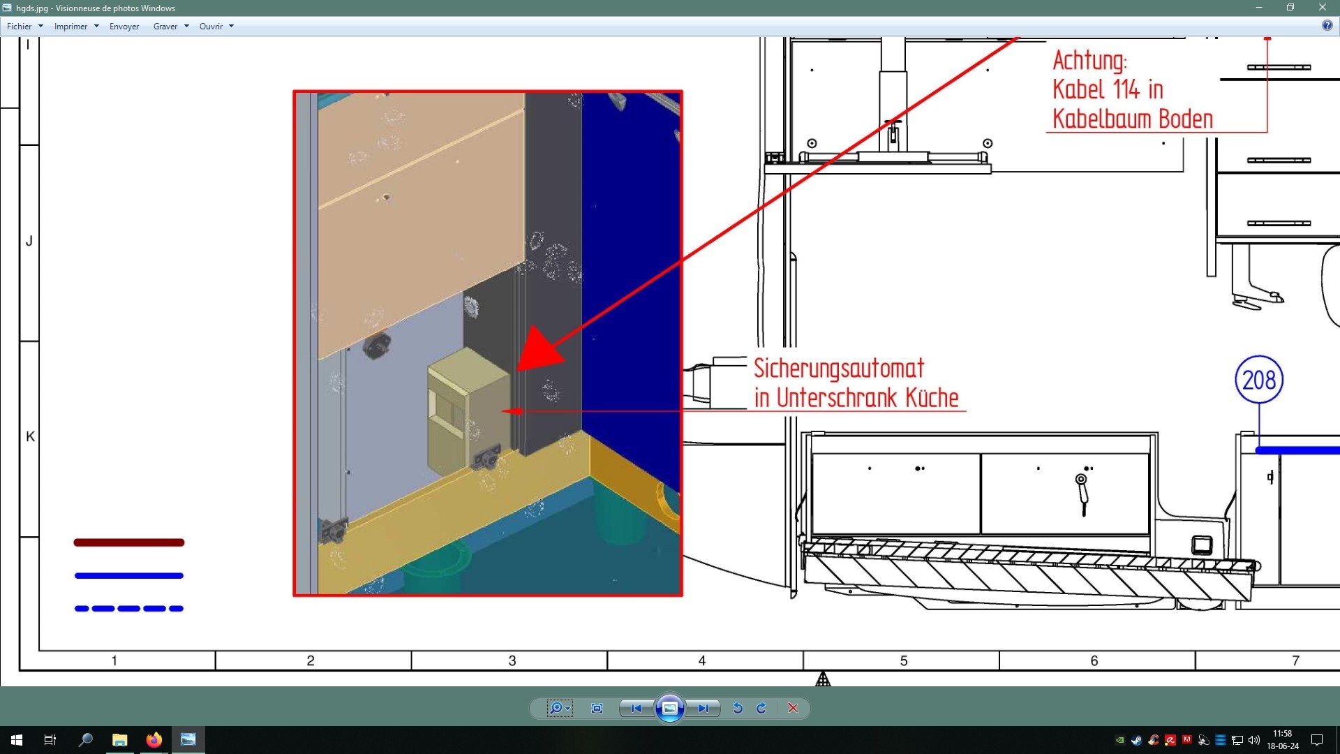

J'avais bien vu. Mais mon circuit prises et frigo est le même que le 230V secteur près de l'EBL. Alors comment raccorder car je suis toujours aussi perdu.

Difficile de voir à distance...
Ça ne serait pas le disjoncteur principal ici?
Il n'y aurait pas à proximité (goulotte ou fond de meuble) avec un bornier de distribution genre ça?
Si oui alors c'est là qu'il faut modifier.

Re: Edecoa pur sinus 1500/3000 w vers prises et frigo CC. Précisions...
@Michel, j'y ai passé des jours et impossible de passer un tire fil.
Je n'ai donc PAS de séparation effective entre le 230V secteur ET le 230V CC + Frigo.
Avec l'inverseur, je dois pouvoir :
1° position 1 => alimenter le chargeur ET le 230V CC + Frigo lorsque le secteur est présent
2° position 2 => couper le chargeur de l'alimentation 230V convertisseur ET alimenter le frigo + prises 230V CC
Pour se faire je dispose de 6 fils potentiels qui passent ss le plancher du chargeur au coffre batterie, convertisseur et autres.
Voici le schéma que je propose de réaliser :
Testé à l'ohmmètre, cela semble tenir la route.
Qu'en penses-tu ?
1000 Merci
'Hub
Qu'en penses-tu ?
1000 Merci
'Hub
