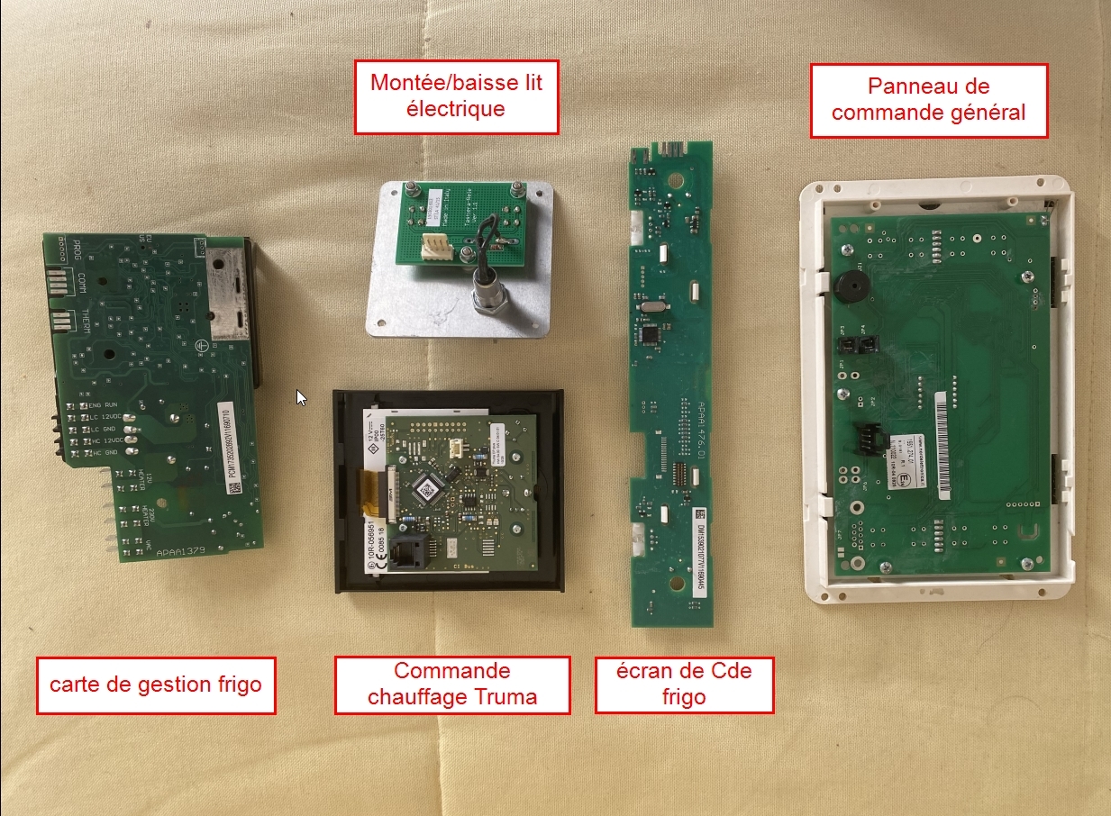

J'ai démonté tous les appareils électroniques se trouvant près de la zone humide : tableau de Cde Truma + Cde de montée/baisse du lit électrique + tableau de Cde principal (NE274) + boitier d'antenne alimenté en 12V en provenance de l'antenne du toit. J'ai également démonté du CCar la carte de gestion du frigo + tableau de Cde frigo. Je vais garder tout ça "au chaud" dans la maison pour un bon nettoyage à l'alcool isopropylique + nettoyant diélectrique de toutes les pistes/connecteurs/contacts possible, bien sécher, et souffler. Je remonterai tout ça qd les T° redeviendront positives et après séchage de la zone du CCar qui a pris l'eau.
Je croise les doigts quant au résultat...
Je vais étudier de près la question du déshumidificateur pour assainir la situation. J'ai commencé à sécher la zone avec le sèche cheveux et le résultat est plus que bien : tout est sec. Je renouvellerai l'opération plusieurs fois ! Avant de souffler de l'air chaud, j'ai enlevé les éponges posées en bas de cette zone et elles étaient presque pas humides... plutôt froides mais pas humides. J'ai touché avec mes mains : pareil pas d'humidité...
J'ai également mis mon CCar en chauffe en activant mon chauffage élec sur +5°C

Je viens de nettoyer les cartes électroniques à l'alcool isopropylique et en particulier les contacts sur lesquels seront branchés les connecteurs.
Mais j'ai un petit doute : lorsque j'ai nettoyé les cartes avec une brosse à dent imbibée d'alcool, je suis passé sur toute la surface de la carte => je me suis aperçu que ça faisait fondre superficiellement le vernis de protection au dessus des soudures et qu'en passant les doigts dessus, ça collait !...
Comme c'est la 1ère fois que j'utilise ce produit, est ce que c'est normal ? Est ce que ça ne détériore pas la carte, les composants, le vernis (à priori il s'enlève...) ?
Autre doute : si ça attaque le vernis, il se dépose sur la brosse à dent lors du nettoyage et puis se dépose sur les contacts lorsque je les nettoie => lorsque je brancherais les connecteurs, il y aura une pellicule de vernis qui va faire "isolant" au lieu d'avoir un meilleur contact, donc l'inverse de ce que je recherchais !...
Quelqu'un qui a l'habitude peut me rassurer sur le sujet ?
Juste pour info, j'ai également soufflé (air comprimé) comme préconisé pour supprimer l'excédent d'alcool dans les parties inaccessibles.
Je n'ai pas encore remonté les cartes dans mon CCar car il neige aujourd'hui en Alsace et ça caille dehors !... Je vais voir si la météo est meilleure demain...

Je viens de recontroler toutes mes cartes électroniques que j'ai nettoyées avec ce solvant et le vernis n'a pas été supprimé jusqu'à atteindre les soudures d'étain !
Peut être à 1 ou 2 endroits qui étaient oxydés qui m'ont obligé de frotter fort avec la brosse + solvant que j'ai ensuite accentué avec un petit tournevis pour supprimer toute trace suspecte...
Je viens de "gratter" les contacts où se branchent les connecteurs pour enlever les traces potentielles de vernis. Et avant branchement je passerai un coup de nettoyant électronique diélectrique "spécial contact élec" pour assurer le coup.
Je vais remonter toutes mes cartes élec dans mon CCar cet AM en croisant les doigts pour que ça fonctionne à nouveau !

Bon je rentre à l'instant après avoir remonté l'ensemble des cartes électroniques que j'avais démonté pour nettoyage et contrôle en prenant soin de nettoyer avec le produit "spécial contact élec" toutes les cosses et connecteurs. J'en ai profité pour revérifier la zone qui était mouillée à cause de ma fuite du toit : tout est parfaitement sec ! J'ai bien sûr continué à sécher la zone au sèche cheveux comme je le fais tous les jours depuis 1 semaine.
Puis grand moment de vérité, je rebranche tout et je mets sous tension mon tableau de Cde général : MEME PROBLEME QU'AVANT => CA MARCHE PAS...
Même erreur affichée sur Cde du chauffage Truma : W255 H = le chauffage n'a pas d'alimentation 12V et/ou aucune liaison entre le chauffage et la pièce de Cde. Idem pour l'écran de contrôle du frigo : il ne s'allume plus, aucune indication.
Bref j'en suis au même point, LA FUITE D'EAU DU TOIT N'ETAIT PAS LA CAUSE.
J'avoue, petit coup au moral, ça commence à me gaver... D'autant que j'ai tout vérifié depuis la batterie/BMS/EBL/fusibles/boitier de Cde général/carte de gestion frigo/écran de controle frigo/chauffage Truma.

Je viens de vérifier le chauffage Truma : il n'y a pas de +12V qui arrive sur le chauffage alors qu'il est nécessaire d'avoir un 12V permanent. Il faut que je trouve pourquoi la tension est = 0V => grosse galère pour moi car je ne sais pas d'où elle doit arriver : de l'EBL, directement de la batterie, d'une prise, ... ?
J'ai vérifié la continuité du cable RJ11 qui relie la Cde Truma et le chauffage qui possède 6 brins : tous sont continus = OK. Pas d'oxydation sur les connecteurs et prises.
J'ai fait un RESET au niveau de la Cde Truma : ça n'a rien changé pour le fonctionnement si ce n'est que maintenant je n'ai plus que 2 affichages sur la Cde : l'heure et le symbole de configuration !
Confirmé dans la doc Truma ci dessous.
Question : est ce que je peux alimenter le chauffage en +12V par une autre source, en sortie d'EBL par exemple (pour etre protégé par un fusible) et ensuite voir s'il démarre ?
Je viens de me rendre compte que la pompe à eau ne se met plus en route non plus !... Lorsque j'allume la fonction pompe au niveau de la Cde générale, le bouton s'allume sur la Cde mais la pompe reste éteinte.
Donc pour récapituler :
- pas de +12V qui arrive sur la carte de gestion du frigo ni sur l'écran de Cde du frigo
- pas de +12V qui arrive sur le chauffage Truma
- pas de +12V qui arrive sur la pompe à eau (je n'ai pas encore mesuré la tension aux bornes de la pompe, mais elle ne se met pas en route)
Je suis perdu...
Est ce que je dois trouver un +12V permanent en sortie de l'EBL pour les connecteurs :
- EAU (JP5) ?
- Frigo (JP4) ?
- chauffage Truma (JP3) ?
Je suis perdu...
- EAU (JP5) ?
- Frigo (JP4) ?

Vérif faites sur mon CCar : j'ai un peu honte de l'avouer mais j'ai découvert que le fusible F7 était mort !...
A ma décharge, cela s'est passé en 2 temps : lorsque j'ai eu le code erreur 12 au frigo avec l'écran de contrôle frigo qui fonctionnait encore => tous les fusibles étaient contrôlés OK.
Puis j'ai démonté la carte de gestion du frigo, et j'ai découvert au même moment l'infiltration d'eau derrière l'écran de contrôle principal + Cde CP+ Truma + câblerie baignant dans l'eau. Mes manip avec les cartes électroniques et câbles trempés ont dû créer un court circuit au niveau de l'EBL et le fusible F7 a dû sauter...
Et en le remontant, l'écran de contrôle frigo n'était plus alimenté, ainsi que le chauffage Truma et la pompe à eau.
Je n'ai pas revérifié les fusibles suite à ça...
Donc je suis (à moitié) content car la pompe à eau et le chauffage fonctionnent à nouveau ! Il y a bien +12V permanent qui arrive sur le chauffage et un 12V qui arrive sur la pompe lorsque la Cde d'eau est "ON" au tableau de Cde général.
Cependant j'en suis au même point qu'au début de ce message pour le FRIGO !... J'ai toujours le code erreur 12 qui clignote sur l'écran de contrôle frigo et aucune énergie ne fonctionne (12/220/gaz), le frigo ne démarre pas. Idem moteur porteur "ON" ou lorsque je suis branché au 220V maison, idem lorsque tout est débranché et moteur éteint, le gaz ne s'allume pas. Sur l'écran de contrôle frigo je n'ai pas accès aux sélections des 3 énergies, ni puissance frigo.
Je dois encore vérifier quelles tensions arrivent sur la carte de gestion du frigo et je ferai un retour. Pour l'instant il pleut des cordes, je vais attendre que ça s'arrête.
J'ai mesuré toutes les tensions à l'EBL moteur ON et OFF. Je ferai un retour
